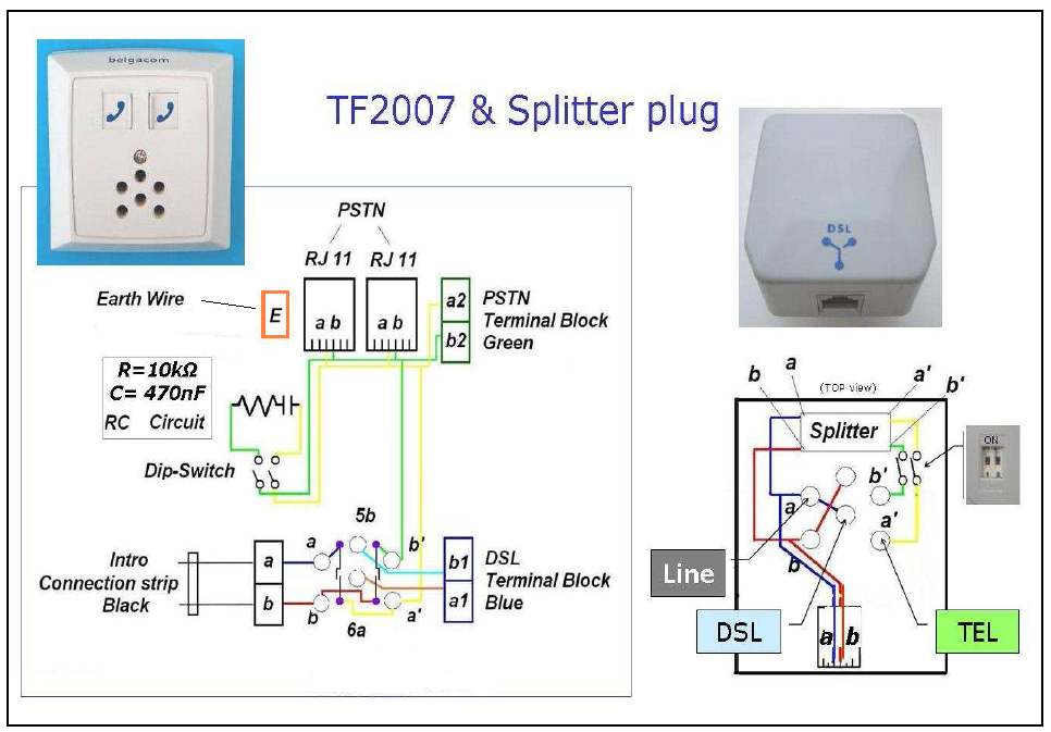

Beste,
Ik heb een belgacom telefoonlijn waar ik momenteel een vdsl modem op heb hangen via een 6 pin stekker. ( dit werkt )
nu heb ik boven nog een 2de aansluiting waarvan ik de draadjes op de groene stekker heb gezet.
Als ik boven met de gewone telefoon probeer te bellen hoor ik een vlugge tuut tuut tuut (snelle bezet-toon)
Ik heb de draadjes van de groene stekker eens omgedraaid maar dit helpt niet.
Vroeger stond mijn ADSL (FritzBox) modem boven en waren de draadjes aangesloten op de blauwe connector, en de telefoon zat in de fritzbox en dit werkte.
waar gaat het hier verkeerd ? :bang:
Vriendelijke groeten
Kurt

Digger schreef:Vroeger stond mijn ADSL (FritzBox) modem boven en waren de draadjes aangesloten op de blauwe connector, en de telefoon zat in de fritzbox en dit werkte.
Ben je zeker dat je analoge telefonie hebt? De tuut-tuut-tuut toon zou kunnen wijzen op Internet zonder vaste lijn?
Want als je telefoon op de FritzBox was aangesloten, dan had je wellicht VoIP (voice over IP), gezien je FritzBox alléén op de blauwe connector was aangesloten.
Misschien toch eens een schema posten van hoe het er bij jou uitziet ...
Met de "6-pin stekker" bedoel je waarschijnlijk de VDSL2 splitter (TF2007) ?

Ik heb een standaard telefoon ( siemens DECT - waar ik ook de "gewone" telefoon van gebruikte ) , geen VOIP - nooit gehad.
Ik gebruikte ook de FAX en antwoordapparaat functie van de fritz
hier hoe het er nu uitziet ( boven staat een standaard telefoon bakje op de muur )

Je hebt ons op het verkeerde spoor gezet met volgende zin in je eerste post:
Het kan onmogelijk dat de telefoon, die in de FritzBox zat, werkte, als de FritzBox alléén op de blauwe connector aangesloten was! Tenzij je toch VoIP hebt!
Bij de FritzBox hoort normaal een Y-kabel, waarvan het ene uiteinde voor DSL is (op de blauwe connector aan te sluiten), en het andere uiteinde voor PSTN (op de groene connector aan te sluiten).
Kan je de de draadjes op de groene connector eens losmaken, en je telefoontoestel rechtstreeks aansluiten op de RJ11 connector van de NTP? En op die manier eens testen?
Ik vermoed toch dat je geen vaste analoge lijn hebt, maar telefonie bij Scarlet.
In dit geval is dat wel degelijk VoIP, en moet je telefoon op de FritzBox aangesloten worden.
Er is wel een mogelijkheid om het telefoonsignaal, dat uit de FritzBox komt, terug te sturen naar de NTP, en op die manier een telefoontoestel boven aan te sluiten.
- Hiervoor moet je de switches op je splitter verzetten
- En een analoog kabeltje gebruiken om FON1 van de FritzBox te verbinden met de NTP

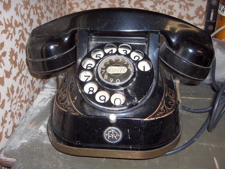

Ik heb een domme vraag , niet direct in verband te brengen met deze topic , maar te onnozel om er een eigen topic van te maken.
Onlangs ben ik overgeschakeld van "Internet VDSL + telefoon" naar "VDSL only" ( gehuurde telefoon teruggestuurd ). Prima , alles geklaard in nog geen 5 minuten ( en uiteraard slechts +- 25 Euro/maand ) .
Nu , ik had nog een oud draaischijf ding liggen , en dus als speelse jongen heb ik die maar eens aan de Tel. ingang aangesloten. Wat blijkt nu dat ik nog steeds kiestoon heb. Ik riskeer het niet om cijfers te draaien , omdat ik de consequenties ervan niet ken. Wie kan hier meer over vertellen ? Op de nieuwe factuur staat een nieuw nummer vermeldt dat echter niet te bereiken is ( het oude nummer uiteraard ook niet meer )
Bijkomende vraag : Ik plan ooit te verhuizen naar een woning waar er zich nog een 5 polige INBOUW doos bevindt ( een 2-draads verbinding dus met het doosje IN de muur ). Moet men die vervangen bij een "VDSL only" ? Ik denk niet dat men filters en al het zootje nodig heeft als ik er uitsluitend een VDSL modem zou aanhangen. Ik zou niet graag hebben dat men op die plaats gaat boren en brielen , en dit om beschadiging van de muur ( en verf ) te vermijden.
Berichten: 18607
Bedankt: 3810 keer
Recent bedankt: 24 keer
bunnybugs schreef:Nu , ik had nog een oud draaischijf ding liggen , en dus als speelse jongen heb ik die maar eens aan de Tel. ingang aangesloten. Wat blijkt nu dat ik nog steeds kiestoon heb....
... Wie kan hier meer over vertellen

bunnybugs schreef:Nu , ik had nog een oud draaischijf ding liggen , en dus als speelse jongen heb ik die maar eens aan de Tel. ingang aangesloten. Wat blijkt nu dat ik nog steeds kiestoon heb. Ik riskeer het niet om cijfers te draaien , omdat ik de consequenties ervan niet ken. Wie kan hier meer over vertellen ?
1 - draai maar aan die schijf, dat kan geen kwaad .... het enige dat je gaat horen zijn de impulsen die je draaischijf stuurt !
cijfer 1 = 1 impuls
cijfer 2 = 2 impulsen
cijfer 3 = 3 impulsen
enz
cijfer 0 = 10 impulsen .... en dit telkens als de draaischijf vanzelf terug draait op zijn cadans !
PS: doet er mij aan denken ....
zou een draaischijf toestel nog kunnen uitbellen achter een AGW systeem via een ROP (signaal niet meer komende van een LEX).
Iemand enig idee na het hebben uitgetest met een draaischijf ?

Bssoft schreef:zou een draaischijf toestel nog kunnen uitbellen achter een AGW systeem via een ROP (signaal niet meer komende van een LEX).
Volgens mij niet, de kiestoon blijft aan.
Bssoft schreef:Beter nog, zou je zo'n draaischijf pulsen kunnen converteren naar dtmf tonen om op een ata aan te sluiten?
Ja, maar wel een dure opstelling hé: oude draaischijftelefoon > converter (45 eur) > ATA ...
En nog een nadeel: je kan er de * en # toontjes niet mee genereren (zoals: "sluit af met een hekje" toestanden).

De NTP TF2007 is het eindpunt voor Proximus .... tot daar is Proximus verantwoordelijk om te testen en storingen te doen !
Meester @philippe_d heeft, zoals altijd, een goede uitleg gegeven over hoe de spanningen door de NTP prise en NTP splitter gaan ....
ik kan er alleen nog een tekening bij voegen !
Ter info: in de telefoonprise NTP TF2007 zit er ook een RC keten .... en die staat standaard op ON in elk geval !

Bssoft schreef: Meester @philippe_d heeft, zoals altijd, een goede uitleg gegeven over hoe de spanningen door de NTP prise en NTP splitter gaan ....
Bedankt voor de tekening, ik wist niet dat hiervan zo'n mooi schema bestond.
Mijn "wijsheid" is gewoon het gevolg van het openen van de ntp/splitter, en het uitmeten/vervolgen van de banen op de printerplaat :wink:
Maar de tekekening is exact hoe ik het mij voorstelde (buiten de RC kring op de NTP)
