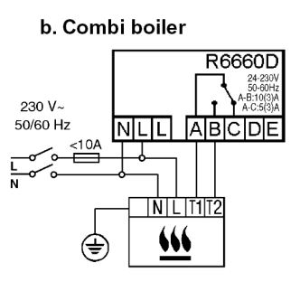

Wat heb ik geconstateerd.....Wanneer de chauffage niet brand...meet ik 12V gelijkstroom op de 2 kabeltjes die van de thermostaat naar de brander gaan.....van zodra de thermostaat het sein geeft aan de brander om te verwarmen.....meet ik 0 V op de kabels.De thermostaat Siemens spreekt echter van 24V, etc...ik begrijp hier niets meer van.
Aangezien we een kachel geplaatst hebben in de ruimte waar de thermostaat hangt, geeft deze nooit nog het sein om te verwarmen met het gekende resultaat..kamers en badkamer, keuken...KOUD. Aangezien thermostaat herhangen mogelijk is met wat boor- kap- breek- werk had ik het lumineuze idee op via internet op zoek te gaan naar draadloze thermostaat. Dus gevonden HONEYWELL CM927RF met ontvangermodule HC60NG.
De ontvangermodule wordt bij de ketel geplaatst, voorzien van stroom, en wanneer de kamerthermostaat signaal uitstuurt voor warmte, zou de ontvanger 24V ??? doorsturen......naar ....????
Handleiding https://www.regelvisie.nl/pdf/specs/CMT ... chrift.pdf
Heb ergens gelezen dat deze draadloze regeling enkel kan gebruikt worden op alle 24V gestuurde branders
Mijn vraag nu is....kan ik op de 1 of andere manier mijn draadloze kamerthermostaat en ontvanger gebruiken...door de ontabger van stroom te voorzien, en de uitgang van de ontvanger aan te sluiten op de 2 kabeltjes van de oude thermostaat , daar waar ze de brander ingaan.

Volgens mij is uw huidige thermostaat een potentiaalvrij contact.
Als je beide draden aan mekaar maakt zal uw ketel aanspringen.
Als die honeywell dat ook kan, zal het werken.

Voor een ouder type ketel is er alvast geen probleem -> gebruik aansluiting 4a
Voor een combiketel -> gebruik aansluiting 4b, maar of elke ketel daaraan voldoet, dat weet ik natuurlijk niet, ik ben geen "erkende installateur".

Ik kan opmaken uit de handleiding dat de draadloze relaisbox die je aan de ketel hangt een BDR91 is.
Deze moet je gewoon aansluiten op de 2 draden die uit de muur komen, en voeden met 220V.
Deze zal dan draadloos communiceren met jouw thermostaat, en aan/uit commando's geven aan de ketel.

de relaisbox aan de ketel is de HC60NG.
Vraag is of je de 2 draden zomaar kan aansluiten op de kontakten A en B ( zie handleiding ).
Werkt dat relaisbox-ske op dezelfde manier als de oude kamerthermostaat , dit wat betreft de spanning die op de 2 draadjes komt !!!

Uit de handleiding lijkt me dat situatie B voor jou geschikt zal zijn (gezien je 0V meet over de draden, en de ketel dus geen 24V spanning levert)
Je sluit dus de 2 draden aan op A en B, en op N en L zet je 230v wisselspanning.

oude thermostaat geeft 0 Volt als de thermostaat aanspringt....in uit..zit er 12V op de draden via de brander.
Ik moet zeker zijn dat als de nieuwe thermostaat aanspringt, en signaal stuur naar de ontvanger....dat er hetzelfde gebeurt als met de oude thermostaat.....en dat ik geen voltage op de draden stuur zodat de 'thermostaat draadjes' in de brander naar de haaien zijn !!!!
Groetjes.

Je gaat met bovenstaand schema nooit spanning op de draden sturen, gezien het een gewoon potentiaal vrij contact is.
Polariteit is ook van geen belang.
Het testen kan geen kwaad, en je gaat er ook geen draden mee opbranden... :wink:

svenska schreef:Uit de handleiding lijkt me dat situatie B voor jou geschikt zal zijn (gezien je 0V meet over de draden, en de ketel dus geen 24V spanning levert)
Heb ik hier ook zo aangesloten bij een chappee ketel. Easy peasy.
Ge moet dan juist zien in u instellingen van uw honeywell dat hij op on/off staat en niet op modulerend.

heb de aansluiting gedaan zoals uitgelegd .
Werkt voor de volle 100 % !!!!!!
Hartelijk dank voor de hulp.
