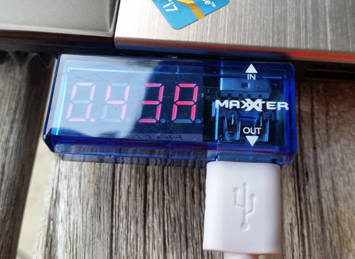

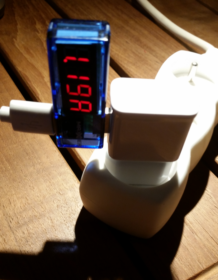

een tip: koop in den action een USB stroommeter, deze kost +- 2 euro en werkt fantastisch!
hier enkele metingen:
- galaxy s5 73% vol, op officiële samsung lader, en zo'n goedkope USB kabel met gevlochten kous ook uit den action
- zelfde setup maar met een dymond lader uit action
Goedkope kabels kunnen zeker > 1 ampere leveren.
Met de officiële samsung kabel zie ik het laden nu naar 1.80 ampere omhoog schieten!
Als ik terug naar den Action kabel ga, nu 1.55 ampere. Bizar dat hij de eerste keer niet direct 1.55 amp trok.
Laad je echter op aan een gewone computer USB poort, dan zakt het tot minder dan 500mA:
Mijn ASUS laptop heeft een speciaal feature, battery charger plus, maar dat maakt niks uit in ampere die de GSM trekt uit de USB.

1.19A voor een goedkope kabel is uitstekend! :eek:
