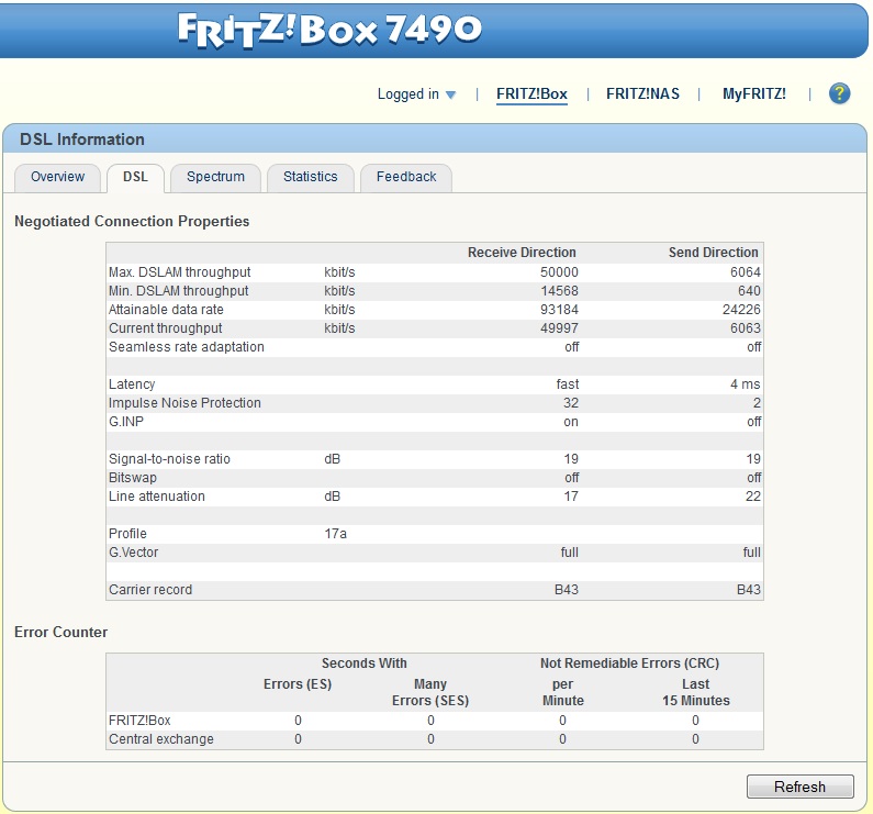

Zit al een jaar bij edpnet met een snelheid van 20/2. Als ik een lijntest uitvoer zou ik op 50/6 moeten kunnen gaan.
Ik heb een fritzbox 7490 , v06.20 , dus whitelisted. Hoe lang kan het duren voordat je uiteindelijk op 50/6 wordt gezet
via DLM ? Zelf heb il al naar het nummer 0800 22424 gebeld om een lijntest uit te voeren , maar zonder resultaat.
Dit is al 3 maand geleden.
En nu wordt er al gesproken bij Edpnet over 100/10 , terwijl ik gewoon op mijn 20/2 profiel blijf zitten
Ik heb nochtans 'newer ,faster internet' van Edpnet. Het zal maar gewoon wachten worden zeker tot DLM nog eens langs komt ?
Heeft wel te maken met de afstand tot de ROP , maar hoe kan deze bepaald worden ? Woonachtig in Beveren-Waas , dus ik denk dat
vectoring hier wel actief is (zie screenshot).

Met of zonder vectoring, jouw lijn zou normaal gezien een 17a profiel moeten krijgen (zone 2)capman schreef:Zelf heb il al naar het nummer 0800 22424 gebeld om een lijntest uit te voeren , maar zonder resultaat.
- - dat is een provisioning van 20/6 (zonder vectoring) met eventuele verhogingen tot 50/10 (DLM)
- of een vectoring profiel van 50/6 met eventuele verhogingen tot max 100/10 (DLM + vectoring)
Je zit wel op een Broadcomm ROP, maar of vectoring hierop reeds actief is kan je hieruit niet opmaken.capman schreef:Woonachtig in Beveren-Waas , dus ik denk dat vectoring hier wel actief is (zie screenshot).
Als de lijntest successvol is, en vectoring is actief op je ROP, kom je direct op 50/6

Aan je lijnwaarden te zien zit je dus in zone 2, vectoring basis profiel 50/6
Nu rustig en geduldig DLM afwachten, je komt waarschijnlijk vlug op 70/10, en misschien zelfs op 85/10
100/10 zal er niet inzitten, maar de 85/10 zijn al mooie snelheden voor zone 2 (als je van 20/2 komt)

Mmmm , ik denk dat voor mij het momenteel op 50/6 zal blijven (waar ik al heel tevreden mee ben).
Als ik nl. op de site van edpnet een snelheidstest uitvoer op basis van mijn adres , kom ik niet hoger
dan 50/6. Dus waarschijnlijk zal het hiermee (voorlopig) blijven.
Als het hoger kan , zoveel te beter , maar momenteel hoor je mij niet klagen
