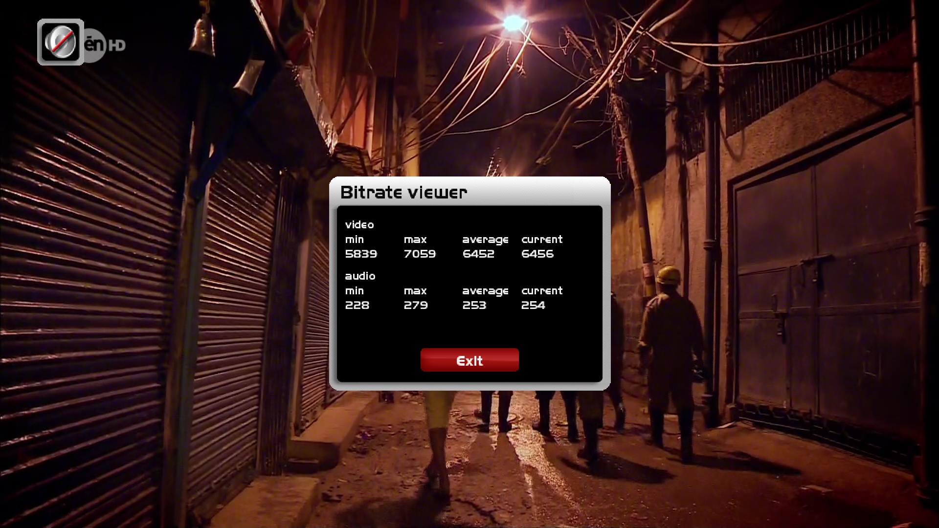

Het lijkt mij dat er met variabele bitrate uitgezonden wordt bij Ketnet, maar dat het minimum veel te hoog ligt.
Op 5 minuten tijd kwam ik uit dat het minimum op 6,5 Mbps lag.
Ondertussen meet ik dat één HD voorwaar minder bandbreedte krijgt (gemiddeld 6,5 Mpbs) terwijl daar toch wel een echt programma aan het lopen is...
Kunnen ze die bandbreedte nu echt niet efficiënter gebruiken?
Als ze van die 7 Mbps nu eens 2 maken, en 2,5 Mbps geven aan één HD, en 2,5 aan Canvas HD, dat zou toch de beeldkwaliteit ten goede komen ?
Voor alle duidelijkheid, zowel Ketnet, Canvas HD als één HD zitten op dezelfde mux (298 Mhz), dus mij lijkt dat er wel bandbreedte van de ene naar de andere moet kunnen gaan.
