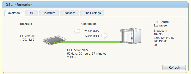

Eigenaardig. Ik heb sinds deze morgen de Broadcom-kaarten in de Rop. Mijn snelheid is nu 50/10, maar vectoring staat nog off.philippe_d schreef:Ik had dit reeds aangekondigd in een ander topic, maar werd teruggefloten dat dit "geruchten" waren![]()
Er zijn inderdaad een hele reeks nieuwe DLM vectoring profielen in voege:
zone 1zone 2 (17a)
- - 100/10, 100/8, 100/6, 100/4
- 85/10, 85/8, 85/6, 85/4
- 70/10, 70/8, 70/6, 70/4zone 2 (8d)
- - 60/10, 60/8, 60/6, 60/4
- 50/10, 50/8, 50/6, 50/4Het maximum wordt nu dus:
- - 60/4, 60/3, 60/2
- 50/4, 50/3, 50/2
- - 100/10 in vectoring zone 1 (<900m 0,4 dB@800 Hz)
- 60/10 in vectoring zone 2 (<900m 0,7 dB@800 Hz)
Blijkbaar geven die Broadcom-kaarten zonder vectoring ook al een beter profiel. Voorheen had ik slechts 30/2.

Waarop baseer je dit dat de Broadcom-kaarten nu in de Rop zitten ??? (Heb je brief ontvangen van PX ?)
Dat is nog geen vectoring maar een gewoon 50/10 profiel, eens vectoring actief gaan de waarden nog iets beter worden.
- Berichten: 18743
- Bedankt: 3837 keer
- Recent bedankt: 9 keer
je hebt een beter profiel omdat je bij de update van de ROP een nieuwe TBF kreeg, waardoor je profiel van 30/2 (8d) naar 50/10 ging (17a). Dat had je ook al vroeger kunnen krijgen (met de Ikanos kaarten), indien je zelf een TBF had gestart.MarkDM schreef:Eigenaardig. Ik heb sinds deze morgen de Broadcom-kaarten in de Rop. Mijn snelheid is nu 50/10, maar vectoring staat nog off.
Nu gewoon vectoring afwachten (ca één maand), dan DLM afwachten (nog een extra 3 weken), en je bent op weg naar de 85/100mbps
Op de FritzBox DSL pagina kan je info van de DSLAM uitlezen.Patje schreef:Waarop baseer je dit dat de Broadcom-kaarten nu in de Rop zitten ???

Wel, het zou kunnen dat MarkDM dit gezien heeft in zijn fritzbox...
Edit: Philippe was me voor;)

Ja, ik heb een brief gekregen en kon het opvolgen in mijn Fritzbox.

Achzo men ziet in de FB deze infophilippe_d schreef: Nu gewoon vectoring afwachten (ca één maand), dan DLM afwachten (nog een extra 3 weken), en je bent op weg naar de 85/100mbps![]()

Zo zie je de info in de FB:
Wat we wel al zagen, is dat je met de 0800 lijntest de overgang van 8d (20/2) naar 17a (50/10) kon forceren in zone 2 ...
Geen idee, bij mij in ieder geval niet (een 4-tal weken na de upgrade kreeg ik vectoring ...)Patje schreef:@Philippe_d, is het niet zo als je nu belt naar de lijntest 0800 dat vectoring word geactiveerd ? dat kwam hier al ergens voorbij dacht ik...
