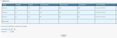

Ik heb een IP camera in mijn lokaal netwerk. werkt perfect maar vanop het internet niet te bereiken.
Ik gebruik DDNS. Om eventuele problemen langs die kant uit te sluiten heb ik getest met het rechtstreekse ip adres van de B-box2 (91.179.154.144 op het ogenblik van testen). ik gebruik poort 5050. dus http://91.179.154.144:5050. geen resultaat (ik test vanop een laptop die NIET in mijn lokaal netwerk zit).ik heb ook met een aantal andere poorten getest (50500, 1011, 10101 etc..), zelfde resultaat.
ik heb de port forwarding nagekeken ("LAN servers" in het menu) en dis is OK.

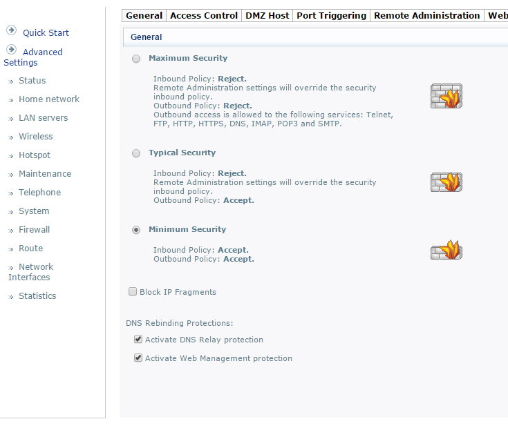

ik heb de firewall al naar "minimum security " gebracht. geen effect.
als ik de camera als "DMZ host" zet werkt het zonder problemen.....
Ik vermoed dus dat de FW er voor iets tussenzit. Ik weet dat Proximus een aantal poorten blokkeert maar kan nergens de exacte lijst vinden.
Het gekke overigens is dat ik bij Proximus support bot vang. Ik wordt doorverwezen naar een computerwinkel. zelfs een handleiding is niet beschikbaar. Maar dit terzijde ;-)
iemand een idee ?

in bijlage de screenshots van de LAN servers sectie en de firewall sectie.

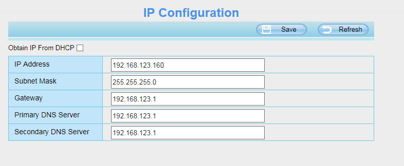

de IP camera heeft een vast IP adres (192.168.123.160) buiten de DHCP range van de bbox.

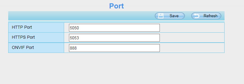

de gebruikte poorten zijn die die in de LAN servers sectie staan
- 5050 voor http
- 5053 voor https
- 888 voor ONVIF

in bijlage de camera settings (foscam FI9805W)
je bedoelt RTSP port 554 veronderstel ik. daar wordt niet over gerept in de manual.
ik heb ze bij wijze van test eens bij in de forwarding gezet, zonder resultaat echter.

Dat ziet er normaal uit. Ik neem aan dat het ip-adres van je modem dan 192.168.123.1 is. Of beide dns-adressen dezelfde mogen zijn weet ik niet, maar hier heeft dat enkel invloed op het versturen van mails vanuit de camera.

heb je je gateway wel ingegeven in de camera?

Mijn gateway staat in de camera (als ik hem als DMZ host zet werkt het perfect)
