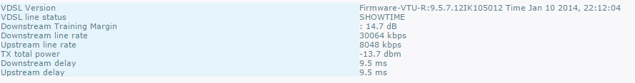

Opzich heb ik er niet zo'n groot probleem mee maar sinds ik dit veranderd heb is mijn downloadsnelheid gekelderd! Dit heb ik getest via kabel en WiFi (mijn Linksys 4200 wordt nog steeds gebruikt voor het LAN netwerk). Vroeger voor ik dit veranderde haalde ik 30/5!
Ik wil dit dus terug ongedaan maken. Maar ik kan niet terug naar mijn vorige situatie want dan werkt Proximus TV gewoon niet...
Ik snap ook niet waarom mijn internet zoveel trager is als de BBOX2 de PPPoE sessie opstart. Volgens mijn kennis mag dit niet zo'n probleem geven.
Nu vraag af of iemand een idee heeft hoe het komt? En indien hier geen andere oplossing voor is hoe ik Netflix van de decoder "verwijder"
Iemand tips?
Alvast bedankt!
BTW: Ik zit nog steeds op hetzelfde profiel, zie bijlage!

Ga jezelf een BB3 halen, die worden probleemloos omgewisseld.
de BB2 heeft problemen met fully routed (cpu niet snel genoeg, geheugen niet groot genoeg) en daar zal je vast last van hebben.
een BB3 staat (na ztc) fully routed en zou je problemen moeten oplossen.

Ik heb het inderdaad kunnen oplossen door een Bbox 3 te gaan halen.
Via de fb pagina deden ze lastig maar vanaf ik in de winkel het woord Netflix liet vallen was het allemaal inorde.
Alles werkt dus terug perfect :)
