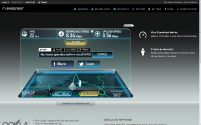

ArtLover
Berichten: 14
Lid geworden op: 30 jun 2015, 12:48
Bedankt: 4 keer
Hé bedankt man, heb juist gebeld en modem terug aangesloten. En de speedtest ging snel:
