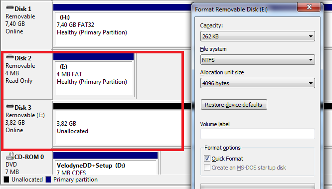

Kreeg van familie een USB stick van familiezorg, waar toch iets bizars mee is:
de stick toont twee drives aan het host OS (disk 2 en disk 3)
disk 2 is slechts 4 megabyte, en is read-only filesystem, wat niet weg te krijgen is, heb ook al met linux zitten proberen en krijg een read only fout, hier de windows versie:
DISKPART> list disk
  Disk ###  Status         Size     Free     Dyn  Gpt
  Disk 0    Online          238 GB      0 B        *
  Disk 1    Online         7582 MB      0 B
  Disk 2    Online         4096 KB      0 B
  Disk 3    Online         3916 MB      0 B
DISKPART> select disk 2
Disk 2 is now the selected disk.
DISKPART> attributes disk
Current Read-only State : Yes
Read-only  : No
Boot Disk  : No
Pagefile Disk  : No
Hibernation File Disk  : No
Crashdump Disk  : No
Clustered Disk  : No
DISKPART> attributes disk clear readonly
Disk attributes cleared successfully.
Read-only  : No
Boot Disk  : No
Pagefile Disk  : No
Crashdump Disk  : No
Clustered Disk  : No
dan is er nog disk 3 van net geen 4 GB ( 4 GB min 4 MByte) , maar als we die proberen formatteren, dan toont hij enkele honderden kilobytes:
Disk0 is mijn boot SSD
Disk1 is een flash kaartje uit de camera
Ik steek voorlopig geen tijd in deze flashdrive meer, maar vond het wel iets bizars en de moeite om te melden.

Je zal een low level format progje van hp moeten opsnorren denk ik
Kenw00t
Berichten: 1783
Bedankt: 249 keer
Of gewoon met Rufus, aangezien dat geïnspireerd is op het oude HP tooltje.
Heb deze gedownload
http://download.cnet.com/HP-USB-Disk-St ... 74082.html
en nu heb ik 3.82 GB zichtbaar op de tweede drive op deze USB stick, en formateerbaar
op de eerste drive geeft het tooltje nog steeds een write protect error net zoals linux fdisk
