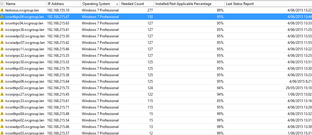

Hallo,
ik heb 4 WSUS servers opgezet in 4 verschillende locaties. 1 master en alle andere replica's. In 3 van de 4 vestigingen werkt alles perfect. Clients melden zich aan (via GPO), WSUS checkt welke updates ze nog niet hebben en daarna worden ze gedownload + geïnstalleerd. So far so good
In 1 van de locaties zie ik dat geen enkel client de updates download en installeert. De clients melden zich wel aan je ziet hoeveel updates ze nog nodig hebben, maar de client download/installeert geen enkele update (zie bijlage 1).
Dit is het logbestand van 1 van de clients:

Ik zie hier dus niet echt fouten in staan, maar je kan er wel duidelijk lezen dat de client 0 updates ziet om te downloaden. Iemand tips of iets soortgelijks meegemaakt?

-staat de sync goed tussen master en replica server ?
-Als je op de replica gaat kijken naar de computers, wat staat er daar bij de pc's qua updates ?
Argon
Berichten: 1327
Bedankt: 57 keer
- Ja, want als ik op de master een update approve, en ik doe een manuele sync, dan downlot de replica deze update ook
- Deze printscreen staat in mijn eerste post.

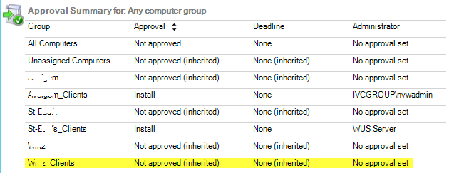

in de wsus console zelf, niet in de logs, hoe staat de status van de updates daar ?
Argon
Berichten: 1327
Bedankt: 57 keer
@Starwing: Ofwel zitten we op een andere golflengte, maar in mijn eerste post staat een printscreen van de WSUS console met Computer view. Daar kan je zien dat alle computers bij "Needed Count" een hele reeks updates nodig hebben.
StarWing
Berichten: 967
Uitgedeelde bedankjes: 51 keer
Bedankt: 81 keer
ja, ok... maar needed is niet noodzakelijk approved heb ik in't verleden gemerkt.
Tis maar om na te gaan of de replica wel degelijk de approved statussen ophaalt.
Argon
Berichten: 1327
Bedankt: 57 keer
Je hebt mij misschien wel in de juiste richting doen kijken. Ik zag dat op mijn Master de auto approval aanstond voor alle locaties uitgezonderd die waar ik nu problemen mee heb.
Heb deze nu ook in de auto approval gestopt en een manuele sync laten uitvoeren. Momenteel nog geen resultaat, maar mischien moet ik het wat tijd geven. Ik hou u op de hoogte.

De GPO doet ook zijn werk (is een kopie van de ander werkende WSUS servers, enkel het WSUS server adres werd aangepast). Computers komen in de juiste map in WSUS terecht, en op de Master server zijn alle critical en security updates voor Win7, Office 2010 en Office 2013 automatisch geapproved:
Als ik dan ga kijken op mijn master naar Downstream Servers dan zie ik het volgende:
(6.52 KiB) 20 keer gedownload
Het vreemde is dat bij de goed werkende servers er 0% staat, en bij de probleem server staat er 62% . Geen idee van op wat dit slaat.
Als ik op de probleem WSUS een bepaalde update open en dan het rapport hiervan opvraag zie ik het volgende:
Dus op alle clients worden deze geapproved, uitgezonderd die in het geel. Dit terwijl in printscreen 1 duidelijk te zien is dat de updates geapproved worden voor alle 3 de Client groepen.

Long shot:
Kijk eens of de patchlevel van alle clients gelijk is. In't verleden zijn er client-side updates geweest die eerst moesten geinstalleerd worden, anders wouden de clients ook geen updates meer ophalen.
Als die dan juist niet geapproved staat.

Ik selecteerde zonet alle updates die Approved werden op mijn Master server, klikte er dan rechts op en ging naar "Approve...". Daar selecteerde ik nogmaals mijn Groepen waarop de updates moeten Approven, en nu werkt het (althans op mijn nieuw gemaakte Windows 7 machine). Nu nog even testen wat het doet op de bestaande Win7's.
Vind het maar vreemd, dit terwijn Auto Approve regel al enige tijd bestaat + de clients van de probleem locatie er ook inzitten. Zelfs meermaals de rule handmatige laten uitvoeren + een manuele sync tussen beide servers.
