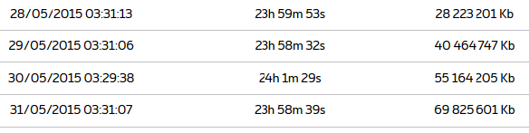

De laatste dagen heb ik elke dag een enorm hoog uploadverbruik op mijn vaste verbinding, althans volgens MyProximus:
Ik heb aan mijn configuratie thuis niets veranderd, en toch is het van de ene dag op de andere dat het verbruik ineens zo hoog is. Ben nu een voor een mijn devices aan het uitschakelen om te kijken of het verbruik ineens terug normaal is... Of zou het een fout zijn in MyProximus?

Probleem is gekend bij Proximus!
ubremoved_15739
Berichten: 2831
Bedankt: 532 keer
Met mijn huidige 4Mbps upload profiel (Internet Overal Start) zou ik in theorie maximaal 4*3600*24/8= 43200 megabyte kunnen uploaden per dag.
Sedert eind vorige maand wordt er door Proximus een veel hogere waarde gerapporteerd.
Een foutje aan hun zijde mijn inziens.
Gisteren heb ik de bbox eens uit- en ingeschakeld.
Nu maar afwachten of dit enige verbetering brengt.
Het laatste lijntje geeft aan dat dit (uit- en inschakelen van de bbox) mogelijks het probleempje zou kunnen verhelpen.

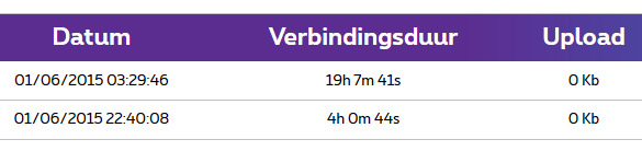

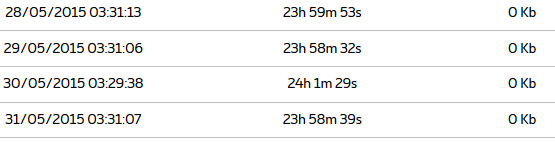

Ze blijven de upload op "0" blokkeren
jackho
Berichten: 4333
Bedankt: 279 keer
En nu nog de facturen op 0 blokkeren :-)
Berichten: 16661
Bedankt: 1221 keer
Of de download :)
yama
Berichten: 643
Lid geworden op: 24 jul 2007, 16:40
Bedankt: 5 keer
hier is april mei en juni op 0 gezet
Berichten: 3391
Bedankt: 202 keer
Het zou een mooie geste zijn van Proximus mocht de upload voor altijd op 0 blijven :beerchug:

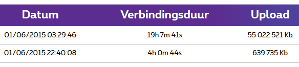

Mijn downloadcijfers "zien er goed uit", ik heb het niet exact geteld.
Mijn uploadcijfers zijn ook terug aangepast, alleszins niet meer 0 overal.

Hier staat de upload ook niet meer op 0, maar lijkt mij wel nog steeds aan de hoge kant :lol:
Zorba
Berichten: 904
Bedankt: 69 keer
Hier ook weer elke dag 10+ GB upload. De decoder staat nochtans altijd uit (zonder stroom) dus misschien een softwarefout in MyProximus?
