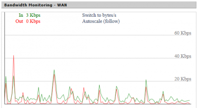

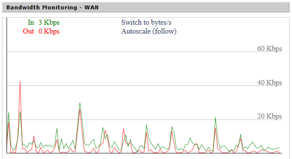

BI 150 walgelijke smallband = it's back 1/8/15
Door een HDD crash (4T verloren) heb ik wat data moeten overduwen, waardoor ik nu door mijn 2T limiet heen zit. Gelukkig heb ik dit een beetje gepland zodat ik net voor de dag van de reset er over zou gaan.
Maar wat gaat dit debiel traag. SSH door een openvpn typt soms trager dan een inbelmodem, en zit soms 10 seconden vast!
Ik doe momenteel dus geen zware traffiek, en door een idle openvpn typen gaat al bijna niet meer.

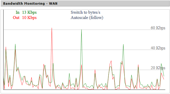

Nochthans zegt TN dat ik nog 1 mbps overhoudt ( 1 / 150 van de normale snelheid dus). Ik geloof er NIKS van.
En enkel HTTP gaat lijk vooruit (de groene spikes), al de rest gaat als een slakkengangetje ....... en de live WAN grafieken in DD-WRT lijken dit dus te bevestigen:

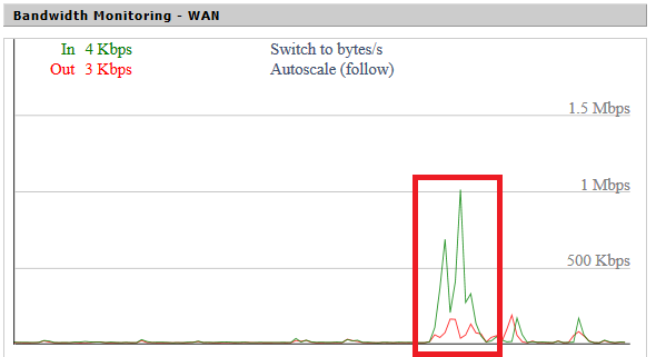

maar facebook raadplegen, laat wel veel hogere pieken toe, je ziet de autoscale veranderen:
Ik vind deze shaping dus niet de term "business internet 150" waardig.

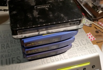

wifi bridge opgezet met een buur en dan alles door een VPN tunnelen
in de toekomst misschien een permanente wireless belgium backup
best wel erg dat wij dit soort backup moeten nemen omdat TN zelfs geen 1 mbit kan missen aan diegene die over hun limiet gaan, ondanks dat dit wel zo in de telegate captive portal vermeld staat

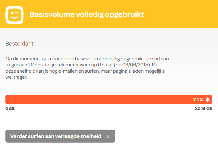

Klacht neerleggen bij Telenet
De hoeveelheid die u elke maand kan down- of uploaden. Met Business Fibernet 150 heeft u een gegarandeerd internetvolume van 2 TB.
Eens uw maandelijks volume van 2 TB is overschreden, valt uw downloadsnelheid terug naar 5 Mbps. U kan uiteraard bijkomende volume aankopen om toch nog vliegensvlug te surfen, of overschakelen op FLUO, met een maandelijks volume van 3TB.

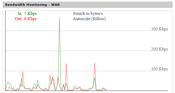

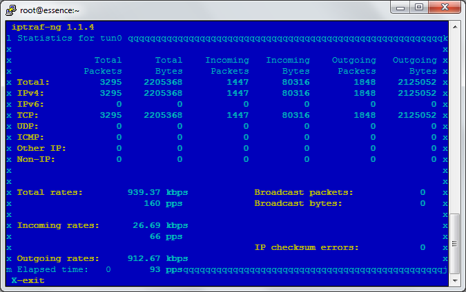

Update:
VPN via poort 443 opgezet, ben nu wat flac bestanden van één van de muziekservers van onze klanten aan het overduwen, hij heeft langs zijn kant het zwaarste TN abbo
haal nu 80 kbyte/seconde op smallband (met de overhead van samba ....)
Ik zie op zijn server perfect 1 mbit naar ons gaan door tun0 (openvpn tunnel) ..... met de overhead van openvpn zal het dus 1 mbps zijn.
Nu de test eens doen via de VPN op de standaard openvpn poort .... -> bizar, geen verschil.
Anderzijds gisteren was de test tijdens de drukke uren, nu rond de middag vermoedelijk niet drukke uren bij TN's shaper config

Liber! schreef:Al eens getest om je VPN op poort 443 te draaien?
Waarom zou dat een verschil maken... capping is capping... 1 Mbit blijft 1 Mbit (eigenlijk in tegendeel want tunneling zorgt voor overhead).

Maar om terug te komen op 443 vs standaard openvpn 1194: vanavond tijdens de drukke uren ga ik nog eens wat data overduwen door beide poorten, dan zien we snel het verschil.

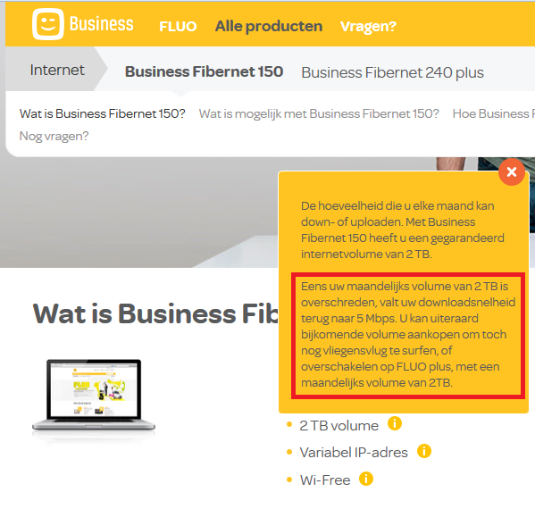

Rik.Denuffer schreef:Klacht neerleggen bij Telenet
Heb dit net gedaan. Maar inderdaad, ik heb recht op 5 mbps ipv 1 mbps!
Hier staat 5 mbps:
http://smb.telenet.be/nl/internet/business-fibernet-150
En hier 1 mbps:
http://klantenservice.telenet.be/conten ... e-snelheid?
Telenet pas dit aan. ENGAGOR THIS
