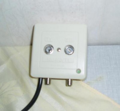

Dat is het. NIU. Ik kon er niet opkomen. Toestel met stroomaansluiting en een TV-Radio aansluitpunt, groen lampje.r2504 schreef:Bedoel je dan het plaatsen van de NIU... want echt veel valt er niet te installeren aan Digitale TV (het signaal zit namelijk bij iedereen reeds op de kabel).Joe de Mannen schreef:Toen telenet 'digitale tv' installeerde

Dat is normaal. De "radio" uitgang is gefilterd op de FM band (88MHz-108MHz). Hier komen alleen FM zenders door (en misschien enkele TV kanalen die hier dicht bij aanleunen).WalterB1 schreef:@ philippe_d ; dat had ik gedaan in eerste instantie. De aftakking had ik aangesloten via de "radio" aansluiting van de NIU. Maar dan was de ontvangst helemaal waardeloos. Slechts 1 zender kwam sterk genoeg door om geluid te hebben en het beeld was sneeuw waar je vaag kon opmaken wat er te zien was.
Op een typische NIU zit er geen "radio" aansluiting, maar 4 TV aansluitingen (+ data aansluitingen voor de modem)
Maar waarschijnlijk heb je het over het "living" model ?
Hier is onderaan, naast de coax uitgang naar de modem, nog een aansluiting voor een 2de TV.
Sluit hierop de rest van je installatie aan.

1) gebruik de juiste uitgang van je NIU, geen radio uitgang zoals philippe al zegt, maar liefst ook een versterkte uitgang, vermits je er nog splitters hebt achtersteken.

Bedankt iedereen voor alle advies. Ik wist niet van die aansluitpunten onderaan het bakje. Het blijkt dat die van de TV onderaan reeds in gebruik is en naar de digicorder loopt. Ik laat het zoals het is. Op de gewone aansluiting zit de splitter met de aftakking naar boven en een lijn naar de TV in de living, de analoge aansluiting.

Gooi die spitter eraf. Die aparte aftakking naar de TV heb je niet nodig: op de digicorder is een RF out, waar je coax naar TV kan aansluiten.WalterB1 schreef:Bedankt iedereen voor alle advies. Ik wist niet van die aansluitpunten onderaan het bakje. Het blijkt dat die van de TV onderaan reeds in gebruik is en naar de digicorder loopt. Ik laat het zoals het is. Op de gewone aansluiting zit de splitter met de aftakking naar boven en een lijn naar de TV in de living, de analoge aansluiting.
