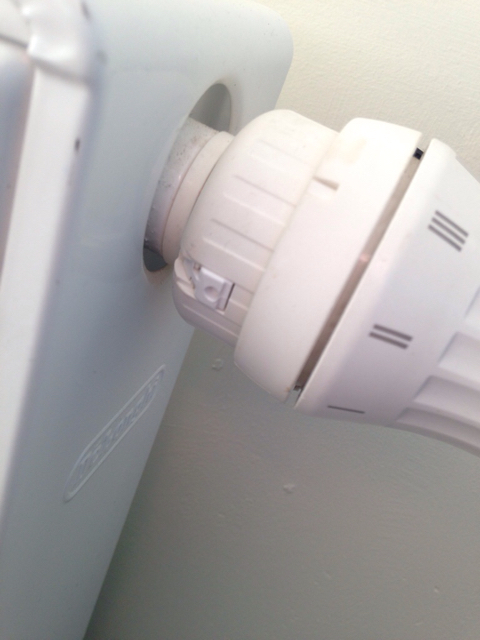

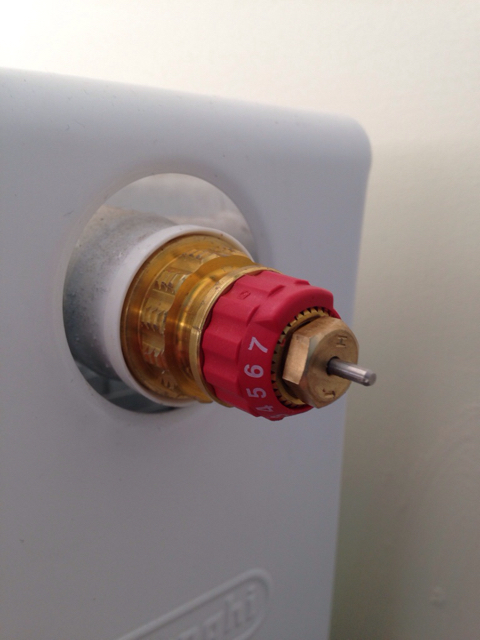

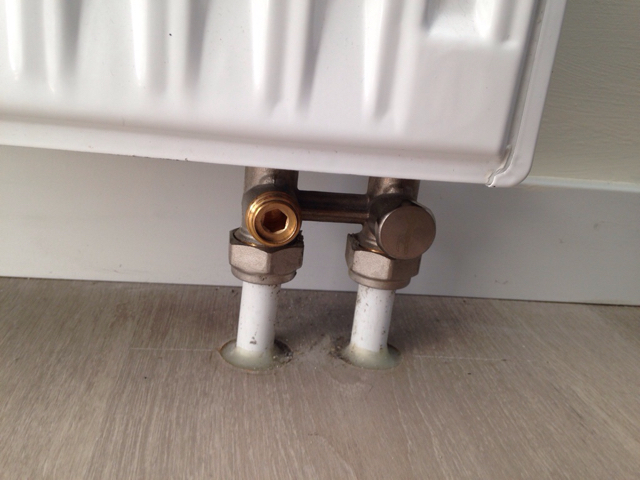

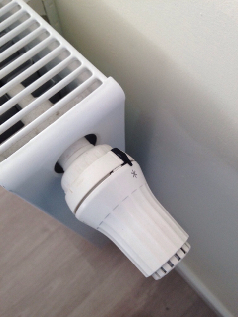

Ik heb een aantal foto's gemaakt om het misschien beter te tonen.
Honda4life, ik heb de stelkraan onderaan gevonden en ze lijken gemakkelijk te bedienen inderdaad. Maar zoals je zegt draai ik daar niet liever aan gezien jij zegt dat deze al afgesteld zouden moeten zijn. Denk dat de radiator dan ook altijd bedient moet worden hiermee gezien deze de radiator dan sluit of opent.
Joe, een muntje zat ik ook zelf te denken. Zou het kunnen dat de functie van de pin verslechterd is? Het extra induwen van het pinnetje lijkt me dan te werken inderdaad. Misschien wat olie/siliconenspray ook? Maar indien de pin/kraan zijn wat versleten is, kan ik misschien best de kraan vervangen zoals honda4life zegt.
Boysim, denk niet dat de sluiting/thermostaatregeling(kraan) onjuist is gezien alle radiatoren en thermostaatknoppen gelijk zijn door gans het huis.
Zou ik kunnen besluiten dat de kraan niet meer optimaal functioneert en deze vervangen moet worden en in de tussentijd misschien een eurocent muntje ertussen?
Dank allen! :)
stijnkoppelmans
Berichten: 91
Lid geworden op: 02 jun 2014, 22:21
Bedankt: 8 keer
Ahja, de foto's.
De instelkranen vermoed ik.
De naregeling, maar ik denk niet dat deze een rol speelt. Thermostaat knop klikt vast via Danfoss RA sluiting.
Danfoss RA sluiting: thermostaatknop komt los door pinnetje te verwijderen en naar rechts te draaien.
Dus op deze stand 'vorstbeveiliging' wordt de radiator nog heet. Bij zelf het pinnetje induwen, met e hand, kan ik het heet worden voorkomen.

honda4life
Berichten: 6188
Locatie: 127.0.0.1
Bedankt: 392 keer
't kan goed zijn dat die stelkranen nooit ingeregeld zijn hoor.
Je kan natuurlijk een streepje zetten en tellen hoe veel toeren je kan indraaien.
Als je wisselt dan weet je toch direct of het de bediening of het lichaam is dat niet goed werkt, ik veronderstel toch dat het dezelfde zijn :wink:
Ik heb hier zo ook wat verduurde stelkranen gehad, en die draaiden van binnen zot, als dat pennetje dan wat stroever gaat werkt het misschien op de ene wel en de andere niet.
Edit: Echt peanuts om te vervangen omdat ze bovenaan de radiator zitten.
Druk van de ketel, dweil erbij nemen en wisselen maar.

Als je het met je vinger kan induwen lijkt me er toch niks mis mee hoor.
Die rode ring met die nummertjes daar heb ik geen idee van voor wat dat dient.

Je kan gewoon de voetventielen dichtdraaien, dan zit er geen druk meer op en kan je de thermostaatkraan demonteren.
Je zal hierdoor een minimum aan water verliezen.
Nadien gewoon ontluchten en de druk checken en evt wat bijvullen.

Op de foto staan er nochtans 2 op zulle.. Of je moet die aanzien als 1
Als je beiden dicht zet, kan je de rad demonteren. (of eraan werken)
