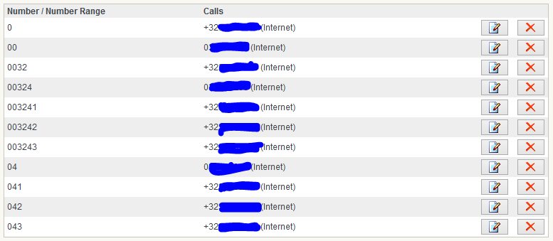

Ik snap er geen snars van dat ik dat nooit heb moeten doen.philippe_d schreef:Scarlet is overgegaan naar het Proximus ims platform, en je hebt je username en paswoord nodig (die je via de Helpdesk te weten kan komen).
Inderdaad, maar wat met uw belwaarde, die staat daar ook maar op te lopen hetzij je veel naar mobiel belt.Nob schreef:Ik dacht dat die 120 freedays bij elke herlading zouden verlengd worden... indien dat niet het geval is, ga ik dat inderdaad eens verder moeten bekijken (cfr uw oplossing).
M'n dailing rules in bijlage, misschien niet zo eenvoudig als leek waarom en hoe maar als je vragen hebt, stel ze maar.
