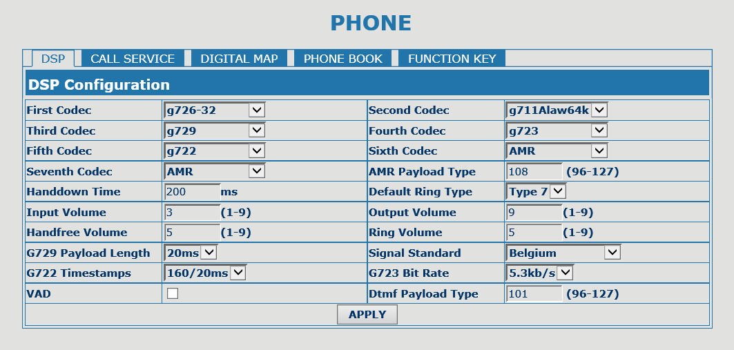

Ik heb hier bij wijze van experiment een wat oudere fanvil BW535 (www.fanvil.com) aanhangen. Uit bellen met dit toestel gaat perfect, maar bij inkomende gesprekken gaat het mis: telefoon belt, maar als ik opneem heb ik geen verbinding..

Zeker dat het geen codec probleem is? Signaling is iets anders dan spraak

G711a en G729 zijn de meest gebruikte. Speel daar al eens mee door die als 1st en 2nd codec in te stellen.

Ik krijg het ding maar niet aan de praat. Uitgaand bellen=OK, inkopende oproep: tf belt, maar bij opnemen niets..

Niet zo vlug opgeven.
Ik heb het wat verder nagekeken.
Mijn ip-phone staat ingesteld om ALLEEN de first codec te gebruiken. Dat is G711a.
Normaal is dat dan bij jou die G711a-64k denk ik. Of kan je gewoon G711a instellen ?
Heb je die al ingesteld als first codec ? Ik zie op je schermafdruk dat G711a... slechts als tweede staat.
Ik weet niet of een Fritzbox de alternatieven bekijkt.
Andere vraag : zit er een router tussen de 2 bakjes ? Dat kan ook die problemen geven.

Ik denk dat ik iedere mogelijke combinatie van codecs heb ingesteld... Wat ik ook deed: telkens hetzelfde resultaat: tf belt (callerd ID verschijnt zelfs), maar bij opnemen nada...
Dus zoals gezegd: ding in de vuilbak gegooid...
