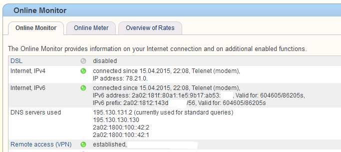

FritzBox achter modem-only
FritBox krijgt keurig:
  • - een eigen WAN IPv6 adres
    - een /56 pool voor LAN IP's

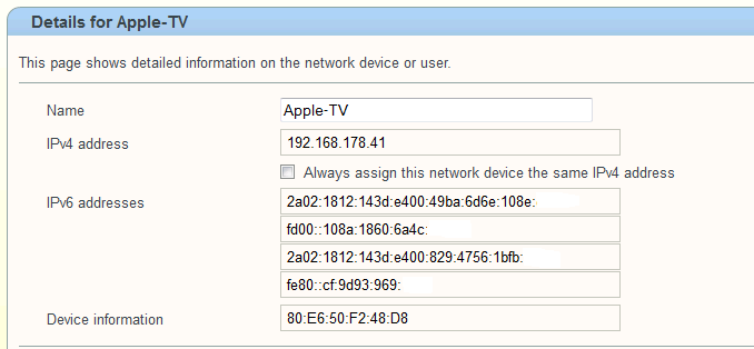

Een IPv6 enabled device (Apple-TV) krijgt netjes een IPv6 adres uit de pool:
sardonis schreef:Kent er iemand de juiste instellingen voor een Asus RT-N66U?
Ik zou zeggen:
  • - connection type = native
    - alles ander op default laten staan
