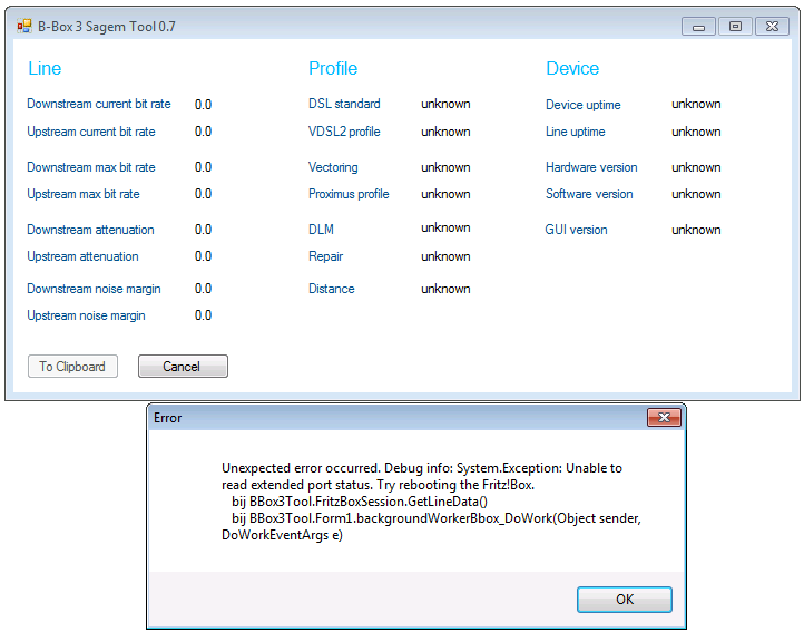

tomw schreef:pyro 58, hartelijk dank voor de update!
Enkele opmerkingen:
- volgens mij is dit geen repair profiel?
- upstream current bitrate en max bitrate zijn gelijk, kan dit?
Het al dan niet vectored zijn van een lijn, wordt dat uitgelezen uit modem, of verondersteld afhankelijk van andere waardes?
Dit is inderdaad geen repairprofiel, zal nog een foutje zijn in de profiellijst.
De upstream max bitrate is een waarde die de bbox zelf berekend aan de hand van de upstream noise margin. Bij u is die 0, dus dan zal uw max bitrate gelijk zijn aan de current bitrate.
De upstream noise margin lijkt nooit onder de 7.5 te gaan. Vanaf het lager is, wordt het automatisch 0, volgens mij is dit een bug in de bbox.
broke23 schreef:DLM= NO ?
 Dat komt omdat uw profiel niet gevonden werd, dan wordt de default waarde genomen ('No' in dit geval).
Ik ga dit aanpassen naar 'Unknown' om verwarring te vermijden.
jackho schreef:
Downstream attenuation:        9,9 dB
Downstream noise margin:       4,3 dB
deze waardes zijn omgewisseld
 Zijn dit de resultaten van een bbox2? Zal het verder nazien, lijkt me wel makkelijk te fixen.

tomw schreef:Misschien dat de tool dan beter "unknown" ofzo zou kunnen tonen als de data niet zeker is?
Uknown toon ik al bij de lijnwaarden als ik de waarde niet kan achterhalen. Bij DLM/repair/vectoring moet ik dit inderdaad nog doen.
tomw schreef:Want wat ben je met gegevens waarvan je niet kunt zeggen als ze kloppen of niet?
De lijnwaarden zelf zijn betrouwbaar. De profielen nog niet. Dat is inderdaad een knelpunt dat ik binnenkort ga aanpakken met een nieuw systeem.
