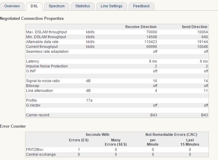

Hey,
ik heb sinds vandaag netline + speedpack van dommel op een nieuw adres gekregen.
Momenteel is mijn lijn gesynced op 30 mbit , de proximus technieker die langskwam zei dat 70 mbit te doen was op mijn lijn en dat ik niet zo ver van centrale zit, toen hij mijn lijn activeerde.
Als ik in mijn fritzbox kijk , dan staat er 119 mbit voor attainable data rate voor download.
Is er een kans dat ik automatisch geswitched wordt naar 70 mbit? Of moet ik hier iets voor doen?

Je router de eerste 10 dagen laten aanstaan zodat het DLM systeem actief kan worden en dan is het afwachten of DLM je sync snelheden kan verhogen. Dit gaat automatisch, het is gewoon een kwestie van geduldig zijn -- meer info: Hoe werkt DLM nu juist?

https://app.box.com/s/d58z8l1e0t3ymelsdh8r3z3j85j1mliz
link naar screenshot van DSL info.
Lees ik dat juist dat hun centrale toch maar 30 mbit zal aankunnen?

Die waarden zijn de constateringen en inschattingen van je router, en de "Max. DSLAM throughput" waarden zijn gewoon het toegewezen syncprofiel op dit moment.
Ik denk dat je "signal-to-noise ratio" (zo hoog mogelijk) en je "Line attenuation" (zo laag mogelijk) waarden goed genoeg zijn om nog verhogingen te mogen verwachten maar dit zijn inschattingen vanuit je router en het DLM systeem bekijkt de lijn veel gedetailleerder vanuit de centrale dus het is afwachten wat je uiteindelijke lijnprofiel (=syncprofiel) zal zijn. Vectoring ("G.Vector") is nog niet actief op jouw centrale en dan duren de DLM evaluatie intervals langer.
Op de Dommel site staat 70/10Mbit als hoogste snelheden aangegeven en ik meende hier al andere Dommel gebruikers met die snelheden gezien te hebben, dus iedere verhoging van het syncprofiel zou ook een verhoging van de effectieve snelheden moeten inhouden (tenzij Dommel niet genoeg capaciteit huurt op jouw specifieke centrale, maar dit probleem heb ik hier nog niet voor Dommel gebruikers gezien).

update : ik zit ondertussen op 50 mbit / 10 mbit , ipv 30 mbit / 10 mbit.
Men waarden zijn nog altijd heel goed , dus misschien dat het nog 70 wordt, 30->50 heeft een kleine 2 weken geduurd dus.

update 2 : sinds gisteren 70 mbit. Het is dus in orde op een kleine maand.

bij nader inzicht ben ik gesynced op 70 mbit en 10 mbit upload ,
De download blijft bij elke speedtest aan 30 mbit steken. zeer bizar.
Aan wat kan dit liggen?
Op wireless en cabled pcs heb ik zelfde snelheid
bijlage speedtest en fritzbox dsl info screen
