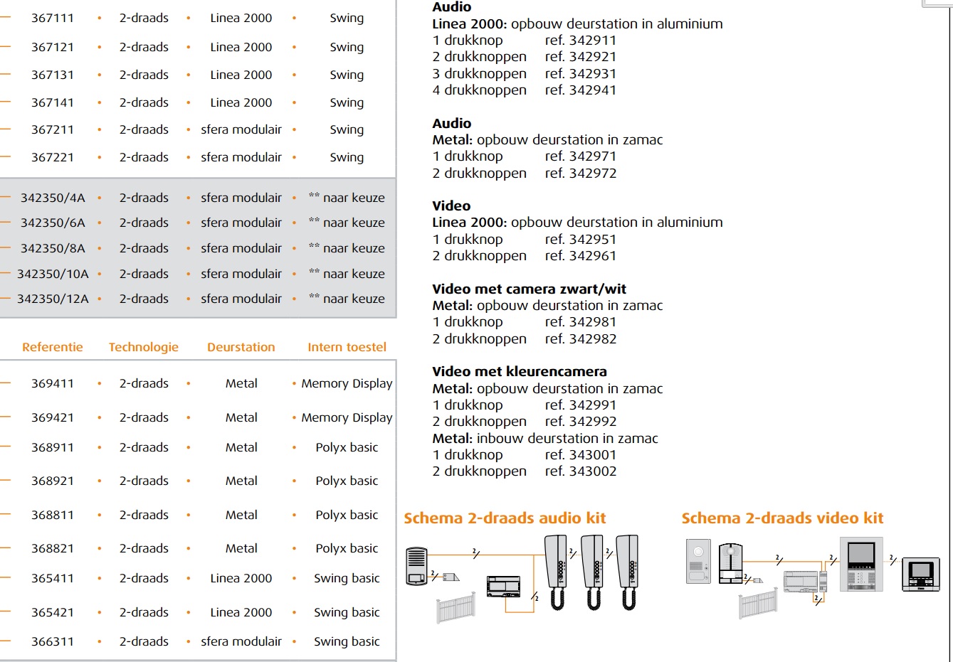

Kan iemand mij helpen aub?
Mijn woning is opgesplitst in 4 blokken:
A: Leefruimte
B: Werkruimte beneden
C: Slaapgedeelte
D: Werkruimte boven
Ik zou in elk blok een parlofoon willen plaatsen (audio) en een buitenpost met 4 drukknoppen die de parlofoons als volgt moeten doen bellen:
1: A + C
2: B + D
3: B
4: A + B + D
(A, B, C, D zijn de parlofoons. 1, 2, 3, 4 zijn de beldrukknoppen.)
Gezien van de parlofoons, zou je dan signaal krijgen van de drukknoppen:
A: 1 + 4
B: 2 + 3 + 4
C: 1
D: 2 + 4
Is dit mogelijk met de kit TI 366941 van Bticino? Moet er eventueel extra apparatuur bijkomen om dit te kunnen verwezenlijken?
Ter info: de bedrading is overal 8-draads UTP die van elk station (binnen en buiten) naar de elektriciteitskast loopt.
Alvast bedankt voor elke reactie die mij wat wijzer maakt.
AnD
Berichten: 4069
Locatie: Hasselt
Bedankt: 115 keer
Ik heb net eens gekeken voor dat type van Bticino, maar er is toch niet zo veel meer over te vinden.
Heb het net ook eens opgezocht bij een elektro groothandel (Cebeo) en daar staan er maar 5 in voorraad,
normaal staan er dan ook de productfiches bij, maar bij deze zie ik dat niet. Er staat wel dat deze ref. 238 367141 vervangt.
Als ik dan zoek op de referentie dan zie ik wel een schema, misschien ben je hier iets mee.
https://userbase.be/forum/download/file ... ew&id=8376
