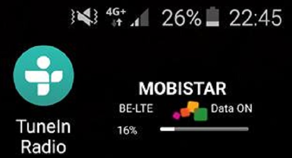

Net even een speedtest gedaan met 4G+ met Samsung Galaxy S6 in het grensgebied Mechelen/Sint-Katelijne-Waver/Bonheiden 97,60Mbps down - 33,50 up (buitenshuis met een ontvangst van 3/4). Binnenshuis was de ontvangst 2/4 en het resultaat met 4G+ was 45,40 down en 11,14 up.
Op dezelfde plek deed ik eveneens een test met Base 4G (4/4 buitenshuis): 88,30 down, 31 up. In huis (3/4) 67 down, 30 up
Ik zie momenteel geen meerwaarde van 4G+.

Dat zal waarschijnlijk zelfs geen 4G+/cat6 LTE geweest zijn. Wel mooie resultaten.bjornvw schreef:Net even een speedtest gedaan met 4G+ met Samsung Galaxy S6 in het grensgebied Mechelen/Sint-Katelijne-Waver/Bonheiden 97,60Mbps down - 33,50 up (buitenshuis met een ontvangst van 3/4). Binnenshuis was de ontvangst 2/4 en het resultaat met 4G+ was 45,40 down en 11,14 up.
Ik denk dat je een van de eerste zal zijn om te testenmgo72 schreef:Is het al actief in Brussel. Kan ik mijn Huawei E5786 gaan testen

Bedoel je dan dat uw toestel aangaf dat je op 4G+ zat? Want inderdaad het lijkt eerder geen 4G+ resultaat te zijn, al zijn het wel zeer goede resultaten voor 4G. Indien het toestel dus echt 4G+ aangaf vraag ik me af wat de snelheden daar zouden geweest zijn over 'standaard' 4G. Lager waarschijnlijk.bjornvw schreef:Net even een speedtest gedaan met 4G+ met Samsung Galaxy S6 in het grensgebied Mechelen/Sint-Katelijne-Waver/Bonheiden 97,60Mbps down - 33,50 up (buitenshuis met een ontvangst van 3/4). Binnenshuis was de ontvangst 2/4 en het resultaat met 4G+ was 45,40 down en 11,14 up.
Hoe dan ook zijn het geen resultaten die te beklagen vallen, verre van.
Er staat inderdaad 4G+ op het scherm. Woensdag doe ik enkele tests in het centrum van Mechelen, in de omgeving van een Mobistar antenne.Bedoel je dan dat uw toestel aangaf dat je op 4G+ zat? Want inderdaad het lijkt eerder geen 4G+ resultaat te zijn, al zijn het wel zeer goede resultaten voor 4G. Indien het toestel dus echt 4G+ aangaf vraag ik me af wat de snelheden daar zouden geweest zijn over 'standaard' 4G. Lager waarschijnlijk.

Ik kijk uit naar die resultaten! Hoe dan ook blijven de reeds behaalde snelheden uitstekend.

Dit is een resultaat van een test vlak tegen een Mobistar antenne aan het Douaneplein in Mechelen.Ik kijk uit naar die resultaten! Hoe dan ook blijven de reeds behaalde snelheden uitstekend.
4G+ is op zeer weinig plaatsen beschikbaar en al zeker niet wanneer je aan het rijden bent. Er lijkt mij nog veel werk aan de winkel.
Uiteraard is dit supersnel, maar het is 'maar' 10Mbps sneller dan de 4G van bijvoorbeeld Base. Mobistar maakt reclame met 99% 4G+ dekking en dat verhaal klopt niet en dat was de essentie van de boodschap.Komaan dat is al super snel !
