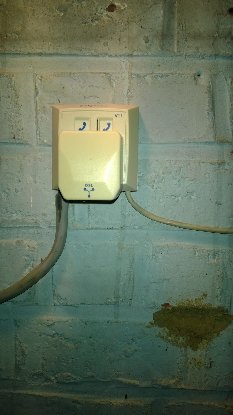

ik heb hier en probleem.
mijn bgc is zo aangesloten als op de bijlage. er komt dus geen kabel uit het dsl splitterke, maar die is dat onderste bakske aangesloten (omdat ik geen vaste telefoon heb?). dat gaat dan via een kabel met telefoonfiche naar mijn bbox3 in de dsl ingang.
als ik dat bij de fritzbox doe blijft het dsl lampje flikkeren (steekt in fon1)
welke kabel moet ik hebben? en van welk "gat" naar welk ander "gat"?
edit: telefoonfiche eraf en utp fiche erop en voila, internet

Gewoon deze fiche in de "DSL/TEL" ingang van de FritzBox steken.daffeh schreef: ... dat gaat dan via een kabel met telefoonfiche naar mijn bbox3 in de dsl ingang.
Fon1 is verkeerd, dat is een uitgang voor een analoge telefoon.

Ja, en?
Die gaat erin hoor
Die gaat erin hoor
