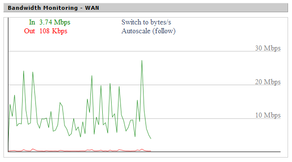

Op gebied van upload: ik geloof er niks van, als ik mijn P2P upload hoger zet dan 400 kbyte/sec, dan knalt zelfs mijn VPN er soms uit en als hij er niet uitknalt kan ik via SSH over OpenVPN niet meer aan een deftige snelheid typen. Vroeger had ik 6 mbps (business internet 120) en toen stond de upload ook op max 400 kbyte/sec in m'n P2P programma, en ik kreeg het nooit stabiel hoger dan 400 kbyte/sec.
Nog een interessante bemerking is als volgt:
- van zodra in het P2P programma de upload op 1000kbyte/sec gezet wordt, dan flubbert de upload extreem maar volgens een bepaald ritme (rode rechthoek), en haal je gemiddeld zelfs geen 400 kbyte/sec meer -> duidelijk traffic shaping, zelfs geen pieken boven 6 mbit ipv de beloofde 10 mbit
- van zodra de upload op 400kbyte/sec gezet wordt (groene rechthoek), is er een stabiele upload, wat eigenlijk erop wijst dat de telenet packetshaper geen packets dropped/shaped
Dus de upload rond de 350 kbyte/sec zetten zorgt ervoor dat andere protocollen nog reserve hebben om te kunnen werken.

En inderdaad: ze knijpen de upload:
-> het probleem is dat de niet P2P zoals openvpn niet mee tot die 85% hoort tijdens de drukke periodes
Heb ondertussen business internet 150, met upload van 10 mbps
QOS staat uit in DD-WRT, en de load van de router zit op 0.0 dus daar kan het ook al niet aan liggen:
root@DD-WRT:~# uptime
18:20:48 up 7 days, 5:46, load average: 0.00, 0.00, 0.00
http://klantenservice.telenet.be/conten ... e%20uitlegPer regio…
beschermen we ons netwerk door een maximale upstream-bandbreedte te voorzien voor P2P-verkeer. P2P-gebruikers merken alleen een impact bij zeer hoog gelijktijdig P2P-gebruik in eenzelfde regio (dus tijdelijk). De totale bandbreedte voor P2P verdelen we gelijk over alle P2P-gebruikers
reserveren we minstens 50% van de totale upstream bandbreedte voor niet-P2P-verkeer. In heel drukke regio’s kan dit oplopen tot 85%
