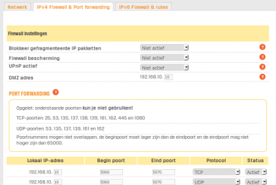

Blijkbaar filtert telenet 5060 en 5061 maar dit is niet aangegeven op hun website, als ik scan vanuit de lan zelf.
# nmap -sT 81.82.7.x
Starting Nmap 6.47 ( http://nmap.org ) at 2015-02-10 11:01 CET
sendto in send_ip_packet_sd: sendto(4, packet, 40, 0, 81.82.7.x, 16) => Operation not permitted
Offending packet: TCP 192.168.10.10:50309 > 81.82.7.x:80 A ttl=56 id=27046 iplen=10240  seq=0 win=1024
Nmap scan report for x.access.telenet.be (81.82.7.x)
Host is up (0.0018s latency).
Not shown: 996 closed ports
PORT     STATE    SERVICE
53/tcp   open     domain
80/tcp   filtered http
5060/tcp filtered sip
5061/tcp filtered sip-tls
Nmap done: 1 IP address (1 host up) scanned in 2.68 seconds

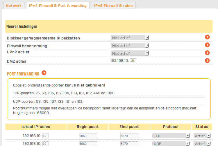

Hier wordt je simpel van, .. deze modem kan niet in bridge?
Dus, .. 'k heb al geprobeerd
IPalias
1:1 NAT ip
portforward bij telenet
werkt niet
dmz IP
geen portwords
maak eigen rule op de router
werkt niet
en verschillende combinaties.
Iemand enig idee wat te doen?

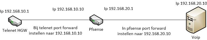

gebruik je voor beide netwerken eenzelfde range?
telenet -> pfsense en pfsense -> toestel dat voip host
port forward bij telenet moet ingesteld worden naar pfsense en op pfsense naar toestel dat de voip host
voorbeeldje:
ik hoop dat het een beetje duidelijk is?
