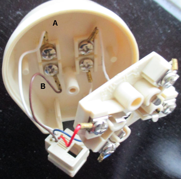

De fax haakt uit in elk geval, dus de belspanning heeft zijn job gedaan daar kan het al niet meer aan liggen.
Als, wat @philippe_d en @PeterP voorstelt het probleem toch blijft, nog wat bijkomende vragen:
is deze aangekocht in België ?
wat voor telefoonstekker/tussenstekker is er bijgeleverd ?
Is het een parallelle of een seriële telefoonstekker/tussenstekker ..... daarvoor moet je die wel eens open doen om te kijken in elk geval !
HP België leverde vroeger een seriële telefoonstekker/tussenstekker .... !
Hier een foto van een seriële tussenstekker .... (niet van HP)
Lijn komt via A en B, gaat over naar RJ = 6 pins waarvan 4 in gebruik (Pin 1-2-3-4-5-6)
gaat dan via Pin 2 en 5 naar de fax en komt terug via de fax op de tussenstekker via Pin 3 en 4 en daar plug je een bijkomend toestel in.
Als je nu de kabel komende van de Fax direct in een RJ connecteert van vb: PABX geeft die spanning op Pin 3 en 4 wat normaal is ....
terwijl het in dit geval het op Pin 2 en 5 zou moeten ....
Dat was meestal het probleem met, "de fax haakt wel uit maar daar blijft het bij", zowel versturen als ontvangen gaat de mist in !
PS: alle seriële telefoon/tussenstekkers zijn niet altijd zo gekableerd !!
