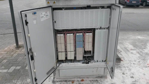

mrtodz
Berichten: 1
Lid geworden op: 11 jan 2015, 19:18
Locatie: Arezzo
Hier een Proximus Maxi abonnement..
Hopelijk binnenkort op vectoring (hebben reeds Bbox3)
Tot nu toe echt niet tevreden met de snelheden, maar we konden niet anders, omdat we geen Telenet-kabel hebben liggen..
20/2 profiel met DLM op 30/2
Toch nooit meer gehaald dan 28 download rechtstreeks met de kabel op de router
Iemand die me meer kan vertellen hoe ik eventueel kan zien voor wanneer vectoring voor ons actief wordt?
Afbeelding Afbeelding

Patje
Berichten: 3753
Bedankt: 115 keer
mrtodz schreef:Hier een Proximus Maxi abonnement..
Een paar bladzijden terugkeren en lezen ;)

@Philippe_d, er steken daar toch geen 96 kaarten in een ROP ?
Ik denk dat er "een Vectoring kaart = maximum 48 posities" in zit ?
Voor 48 VDSL klanten is er tussen KVD en ROP 96 paar (1 x vectoring kaart) ?
Voor 96 VDSL klanten is er tussen KVD en ROP 192 paar (2 x vectoring kaart) ?
Hoe ze het injecteren, in bundels of op alle posities te gelijk, is mij ook een raadsel !
@Philippe_d, het is ook maar een denk oefening van mij ....
