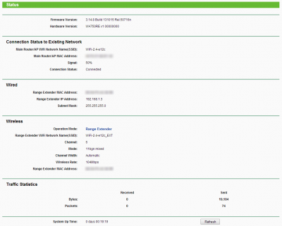

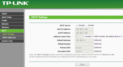

Ik slaag er maar niet in om met mijn TP-link wifi-repeater/bridge TL-WA750RE een internetverbinding te krijgen via mijn B-box3 Proximus-modem. Dit was geen enkel probleem met mijn Telenet-wifi-netwerk. De Quick Setup verloopt nochtans probleemloos. De repeater wordt via het 2.4 GHz-netwerk herkend onder 192.168.1.3. Alhoewel de DHCP-functie van mijn repeater is uitgeschakeld, krijg ik, eens ermee verbonden, geen IP-adres van de Proximus-modem. Ook een configuratie via WPS geeft hetzelfde resultaat.
Wat is er loos? Heeft dit iets te maken met de 2 draadloze netwerken: 2.4 GHz en 5 GHz? Bij mijn repeater staat de Channel Width op 'Auto'

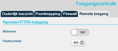

Ik merk nu op dat er sprake is van 2 verschillende mac-adressen van de main router
- (op router) WAN MAC-adres: 40:F2:01:82:E1:2C
- (op extender) Main Router/AP MAC Address: 40-F2-01-82-E1-32
Klopt dit?

Met vaste channel bedoel ik vaste kanaal (tussen 1-11 als ik me niet vergis) niet bandbreedte, maar nogmaals het kan soms helpen.
Elke router heeft min. 2 mac adressen voor LAN & WAN.
Remote instellingen op B-box3 heeft daar niks mee te maken.

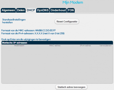

Heb wat schrik om de bbox te resetten (als je de fabrieksinstellingen bedoelt).
Heb ondertussen eens geprobeerd met een statisch ip-adres voor de laptop (192.168.1.30) ipv dhcp. En ... dit lukt!
Ik kan ook eens proberen om de repeater een statisch ip-adres te geven. Dan is het mogelijk om hem ook als dhcp-server ip-adressen te laten toekennen. Uiteraard dien ik rekening te houden met de range van de bbox3-modem, en daar deze ip-adressen als statische adressen in te voeren. Wat zou het beste zijn, denk je?

Je kan idd de TP-Link als DHCP server gebruiken, maar dan dien je de DHCP server op de B-box3 uit te schakelen.
Met statische IP adressen zou ik niet werken, te veel hoofdpijn
