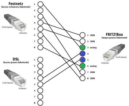

Je gebruikt de telefoonuitgang 1 van de SAGEM met de zware splitter te verbinden en DSL/TEL stekker in de Fritz!Box. Moet er iets extra's gebeuren?
Werkt dit?

tomde schreef:Je gebruikt de telefoonuitgang 1 van de SAGEM met de zware splitter te verbinden en DSL/TEL stekker in de Fritz!Box. Moet er iets extra's gebeuren?
Werkt dit?
Dat werkt perfect. Dat is ook de manier waarop je een FritzBox achter een Telenet modem, of Telenet HGW (met telefonie) aansluit.
Er zijn 2 mogelijkheden om de Telefonie met de FritzBox te verbinden:
  1. ofwel gebruik je de meegeleverde FritzBox Y-kabel: de zwarte adapter sluit je aan op de TEL uitgang van de Sagem, de andere kant van de Y-kabel sluit je aan op de DSL/TEL bus van de FritzBox
  2. ofwel maak je een zelf een kabeltje, waarbij je ervoor zorgt dat het telefoonsignaal terecht komt op pin 3 + 6 (groen) van de RJ45 stekker van de FritzBox (zie tekening hieronder)
tomde schreef:Ik had ervoor een vergissing gedaan, heb gewoon een rj11 kabel rechtstreeks op Sagem Phone 1 en DSL/TEL fritz!Box aangesloten. Kan dat kwaad?
Of het kwaad kan weet ik niet, gezond zal het niet zijn :-(
Zoals je op bovenstaande tekeing kan zien, heb je op die manier het telefoonsignaal met pin 4 + 5 (blauw) verbonden, waar in feite het DSL signaal moet komen.

@Philippe, bedankt het bleek inderdaad een kabelprobleem te zijn. Stom :-) Daarmee was het probleem al gedeeltelijk opgelost.
Maar ik kreeg nog altijd proxy authenticatiefouten, maar nu in de log van de Sagem. Dus heb ik geprobeerd om mijn paswoord opnieuw in te gegeven in de Scarlet eServices. Dit via 1 paswoord voor alle producten. Een nachtje laten sudderen en 's ochtends werkte dit en deze avond nog altijd. Dus ik hoop dat het nu opgelost is. Waarschijnlijk van de migratie voip.scarlet.be naar ims.scarlet.be iets niet 100% goed is verlopen.
