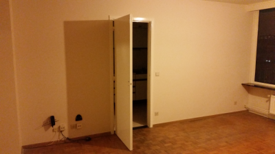

Familie gaat verhuizen naar appartement in Gent, daar komt in de living links van een deur BGC binnen, en rechts van de deur willen we de TV & hifi installatie zetten, en er moet ook netwerk voorzien worden voor de muziekserver. Ik meen te verstaan dat BGC TV een aparte VLAN is dan de LAN.
Piste 1:
_ bbox links van de deur, vlan switch met trunk, lan uitgang van de bbox gaat naar bvb vlan1, decoder uitgang naar vlan2, en langs deur één trunk kabel, of beter nog, trunk door een powerlan trekken .... als dat gaat
_ rechts van de deur, vlan switch met trunk, één access poort voor de streamer, en een access poort in een 2e vlan voor de settop box
Ik heb vlans al op TP-links hier thuis werkend, dus moet normaal lukken.
Piste 2:
_ telefoonkabel doortrekken tot aan andere kant van de deur, maar dan staat er te veel in het hifi rek en moet er ook nog een lelijke bbox weggewerkt worden
Piste 3: ?????
ps: kan je vlans door een powerlan trekken ?
BBOX powerlan setup

De situatie:
Dus concreet:
1. links van de deur waar de telefoonaansluiting toekomt:
splitter, bbox3, lan kabel naar powerline in stopcontact links van de deur
+ meubeltje ervoor met telefoon er op, zodat we niks meer zien van de tech
2. rechts van de deur
powerline in stopcontact, netwerkkabel naar switch, daarop tv decoder + alle andere dingen die lan nodig hebben zoals musicserver
3. in slaapkamer
derde powerlan adapter
Moeten we die drie powerlines vooraf mee bestellen, of heeft de doorsnee bgc technieker dit altijd bij?
Je kan beter zelf al powerline adapters kopen en zorgen dat deze werken voor de Belgacom technieker komt. Het zal je goedkoper uitkomen en je kan beter materiaal aanschaffen. Bvb de TPlink powerlines met passthrough stopcontact hebben een ruisfilter om elektrische storing te verminderen van aangesloten apparaten. Ook zijn er powerlines met 2 en zelfs 3 netwerkpoorten. Dit kan handig zijn om vooruit te plannen voor extra apparaten, dan hoef je niet nog een switch bij te zetten later.
Post made via mobile device ]

@ Ub4b, is dat wel de eerste aansluitdoos van de telefoon ?
Ziet er zeer slordig uit en niet conform (doet mij denken aan een verlengkabel met een telefoonprise eraan) !
Ik had vroeger nooit Powerlines mee in elk geval !
Het waren die van de "Full installatie" die dat wel bij hadden !
- Berichten: 5295
- Bedankt: 387 keer
Ik denk dat de BGC aansluiting ergens anders toekomt, maar pal in het zicht, en dit zal dus doorgetrokken zijn.
Is idd erg rommelig, is appartement van familie, dus 't ja ... no choice .... ik moet er netwerk leggen en alle techniek fixen.

Bridgen zal niet werken, er zitten drie betonnen muren tussen ... hebben al met bridges gespeeld zelfs met LOS, veel meer blokjes.
Dus PLC's zijn de enige oplossing, want kabels bijtrekken is geen sinecure daar
- Berichten: 3036
- Bedankt: 273 keer
Met wat heb je geprobeerd? Want er zal nogal een groot verschil zitten tussen 2.4GHz router meuk en Proximus zijn TV bridge die werkt met een uitstekende 4x4MiMo quantenna setup.
- Berichten: 5295
- Bedankt: 387 keer
BGC heeft zo'n bridge ding geplaatst, geen blokjes meer
met een 150mbit wireless-n bridge die LOS had met de bbox werkt het niet
bizar want zoveel BW heeft een BGC TV stream toch niet nodig
de BGC devolo's hebben ze terug meegenomen
