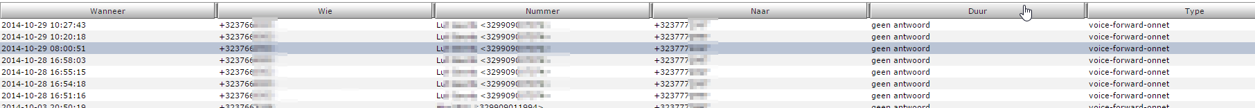

Foefelen met CLIP: u heeft mij iets verder gebracht en ik denk dat het idd zoiets moet zijn.
In bijlage een screenshot van de desbetreffende oproepen uit de webinterface van WeePee.
Kan je bij WeePee foefelen met uwe CLIP? Het nummer dat de handelszaak (het is geen particulier) vermeldt op haar website, daarvan is de oproep zogezegd ook afkomstig. Als ik dat nummer door de CRDC trek kom ik bij BGC uit.
Het feit dat ik in de webinterface van WeePee een naam zie en een soort van login van WeePee, wilt dat niet zeggen dat dat een WeePee klant is?

"onnet" betekent bij WeePee een gesprek tussen 2 WeePee klanten.
"voice-forward-onnet" betekent dat een gesprek doorgestuurd werd naar een ander WeePee account.
- Heb jij meerdere WeePee accounts, waarbij inkomende oproepen op één account aankomen (aankwamen) en doorgestuurd worden naar een 2de account ?
- Staat je vroeger nummer nog in de WeePee klantentool onder "nummers" (met welke status?)
Jouw correspondent(e) is waarschijnlijk een WeePee klant, die zijn Belgacom nummer meestuurt als CLIP?
Ik denk dat de portatie in feite goed verlopen is, maar er bij WeePee nog een probleem is (nummer nog niet verwijderd?)

Hoi Philippe,
Ik heb idd 2 WeePee accounts. 2 accounts met 2 verschilllende nummers en ook 2 verschillende logins.
Er staat normaal gezien geen forward van het ene account naar het andere... (en ik denk ook niet dat die er ooit geweest is).
Wat ik me afvraag is hoe die correspondent het klaarspeelt om zijn Belgacom CLIP door te sturen via WeePee outbound? Kan toch niet bij mijn weten?
In de account van het reeds geporteerde nummer staat mijn telefoonnummer als 'ported', meer informatie staat er niet bij de status.

Toch wel, je kan dat aanvragen via de WeePee support.cyberbozzo schreef:Wat ik me afvraag is hoe die correspondent het klaarspeelt om zijn Belgacom CLIP door te sturen via WeePee outbound? Kan toch niet bij mijn weten?
Status "ported" wil zeggen dat dit nummer naar WeePee geporteerd werd.cyberbozzo schreef:In de account van het reeds geporteerde nummer staat mijn telefoonnummer als 'ported', meer informatie staat er niet bij de status.
In jouw geval zou er hier:
- 1) ofwel géén nummer meer mogen staan (gezien dit nummer niet meer bij WeePee zit)
2) ofwel jouw nummer met status "screened' (dan wordt dit nummer als CLIP meegestuurd als je via WeePee nog uitbelt)

In telefonie betekent "forward on net" dat het gesprek "on net" zal verstuurd worden en dus in dit geval binnen "WeePee" blijft.cyberbozzo schreef:Edit: ene nummer is Belgacom klant. Op de interface van WeePee komt er bij het nummer te staan: 'voice forward on net'. > wat dat laatste ook mag betekenen?
Als je WeePee hebt afgesloten van de PABX dan kan het gesprek uiteraard niet meer aankomen op de PABX.
Het gesprek komt binnen in WeePee en wordt dus niet extern doorgestuurd maar blijft in WeePee

Ik ben zeker dat ene persoon via Weepee uitbelt en niet via Belgacom.
Ik ben ook weggegaan bij Weepee. Tot een jaar later werden oproepen van andere Weepee-klanten naar mij 'on-net' gerouteerd naar mijn oude Weepee-account, gratis dus. Die was gelukkig nog geregistreerd.
Plots was dat gedaan en moesten ze betalen.
