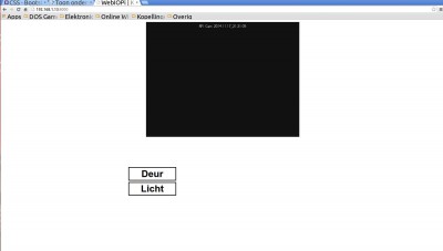

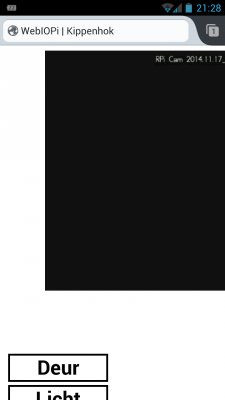

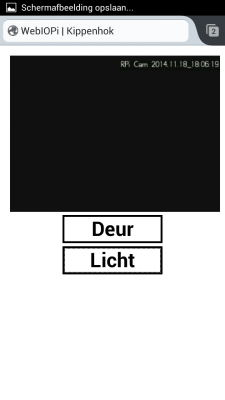

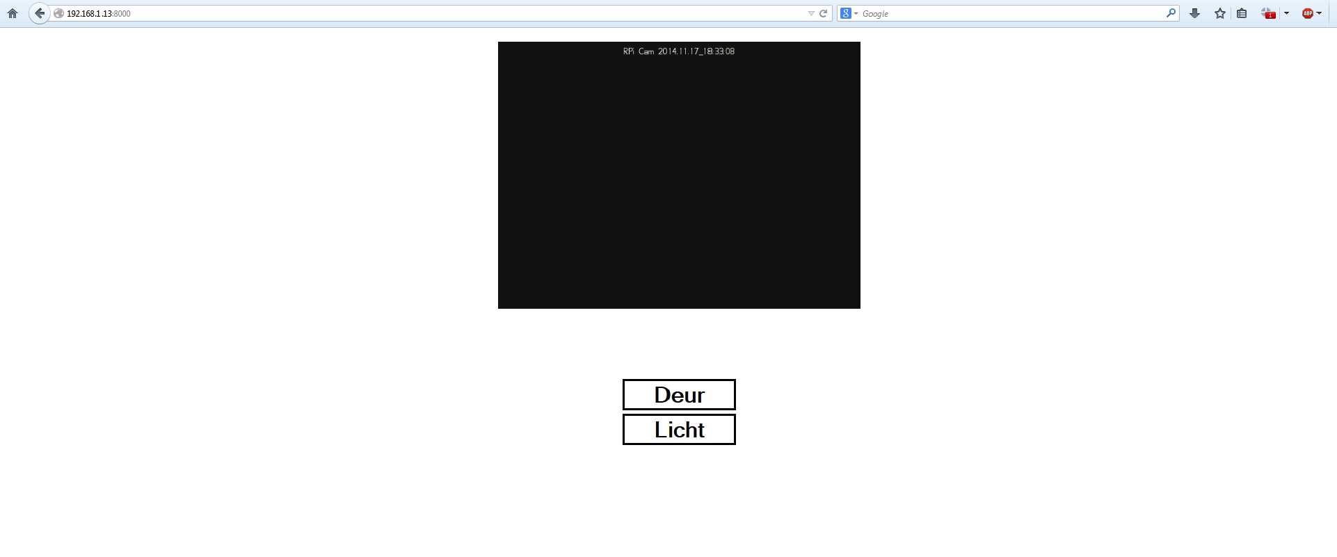

Het probleem dat ik nog altijd heb is dat het op de computer er goed uitziet, alles staat mooi in het midden,
maar als je het dan opent op een smartphone dan moet je altijd scrollen en de videostream staat niet mooi in het midden en is te groot.
Nu heb ik gelezen dat je dit kan aanpassen met responsive design, maar ik heb niet echt een idee hoe ik dit moet doen.

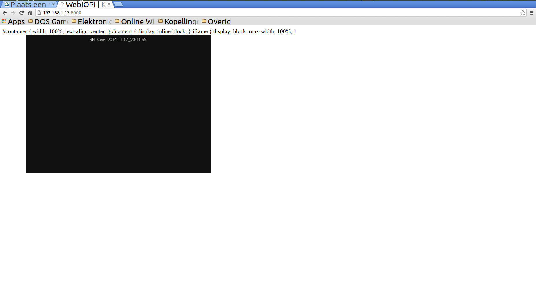

Een aantal dingen heb ik al geprobeerd, maar dan zie ik ofwel niets van de videostream ofwel is het design nog slechter.
Zoals max-width: 90% heb ik geprobeerd, maar zonder succes, ik moet er wel bijvoegen dat ik eigenlijk niet veel ken van html,
ik sprokkel meestal wat dingen bij elkaar en als dat werkt is het goed voor me.

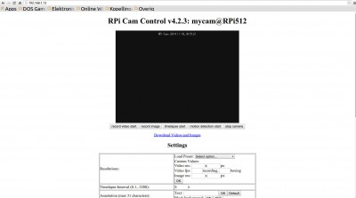

De img src="http://192.168.1.13/clean.php" zorgt voor de video
