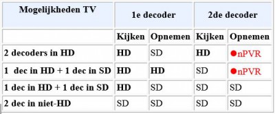

dit zijn je tv mogelijkheden met 2decoders
als je tweede decoder een v5 mini is kan hij geen SD of HD opnemen zoals in de tabel staat dan moet daar in de plaats nPVR komen te staan

Bedankt voor de tabbel.
Dus, als ze zowel boven als beneden opneemt in SD opneemt, is er geen probleem en kan ze dus gewoon 2 keer een "volledige" decoder nemen (€8/ maand).
Ik veronderstel dat de HD en niet-HD kanalen een andere ID hebben, zodat je expliciet kan kiezen om "één" in HD dan wel SD op te nemen?
één SD: kanaal 1
één HD: kanaal 30
-> expliciete keuze dus (zenderlijst)

De tabel van "jackho" vermeldt anders wel dat je met een 2de decoder ook lokaal kan opnemen, wat betekent dat het over de "grote" decoder van €8 per maand gaat.

hoeveel je betaalt is niet relevant en beslist niet of je kan opnemen op harde schijf,
alleen de V5-mini kan niet opnemen op harde schijf omdat er geen aanwezig is.
