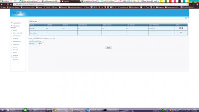

Nu heb ik een port geforward bij : in bbox2 : advanced settings -> LAN servers -> new entry
'External port': 102
'Internal port': 102
'IP address': 192.168.1.10
'Protocol': TCP
als ik het goed begrijp van hetgeen ik gelezen heb zou ik als ik nu in mijn internetbrowser 123.456.789.1:102 intik terug de webpagina van mijn plc moeten te zien krijgen? Echter gebeurd dit niet.

Ben je zeker dat de poorten openstaan?
daydreamke
Berichten: 461
Bedankt: 32 keer
Ja volgens mij wel, in de bijlage vindt u een screenshot. Groetjes

Lijkt inderdaad poort 102 als ik wat verder lees, probeer alles eens te rebooten.
daydreamke
Berichten: 461
Bedankt: 32 keer
Ik heb net mijn bbox gereboot maar werkt nog steeds niet :(

Doe eens een screenshot van de webpagina van je Siemens (intern) zoals je deed met je bbox?
axs
Berichten: 2643
Bedankt: 223 keer
je probeert dus vanop je lokaal netwerk via een ddns adres je plc op je lokaal netwerk te bereiken?
vrees dat daar het probleem ligt....
Probeer eens vanop een extern netwerk (buren/3G/familie:....) of het dan wel werkt.
