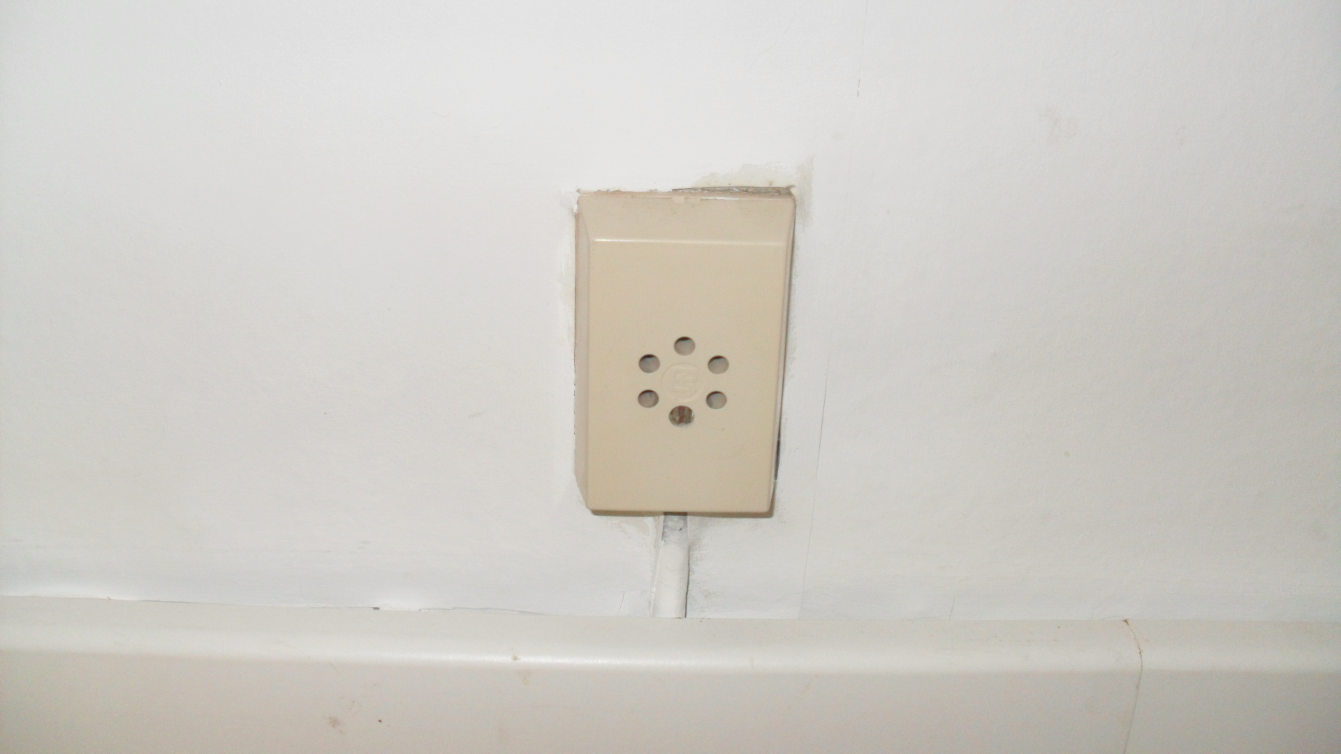

Kan iemand bevestigen dat dit de plaats is waar ik mijn Belgacom splitter moet aansluiten?KevinBodson schreef:Is dit trouwens waar ik Belgacom moet aansluiten? (hangt wel nogal ver van mijn huidige modem aansluiting namelijk. Dit zit mooi verstopt achter mijn TV-meubel...)

Dat kan helaas niemand zo op zicht (met het plastiekske er nog rond), maar je splitter zet je inderdaad best op de plek waar de telefoon je huis initieel binnen komt (en niet achter bv. een vertakking).KevinBodson schreef:Kan iemand bevestigen dat dit de plaats is waar ik mijn Belgacom splitter moet aansluiten?

Het aansluitpunt moet zich bevinden waar de lijn binnenkomt. Als je lijn hier dus binnenkomt, is dit de plaats van je aansluiting.KevinBodson schreef:Is dit trouwens waar ik Belgacom moet aansluiten? (hangt wel nogal ver van mijn huidige modem aansluiting namelijk. Dit zit mooi verstopt achter mijn TV-meubel...)

De invoerkabel van Proximus komt in 99,99% van de gevallen binnen vlak naast de elektriciteitskast. Da's toch de best mogelijke plaats in elke woning, want vanaf daar vertrekken alle leidingen naar andere kamers. Normaalgezien komt daar ook de modem te hangen of je kan een doorverbinding maken met UTP-kabel of telefoonkabel naar een andere plaats in de woning waar de modem beter zou staan.KevinBodson schreef:Het is namelijk zo dat de plaats waar de telefoonlijn hier binnenkomt nogal ongelukkig is.
Lees bladzijde 12(pdf blz 7 "Maak uw aansluitpunt klaar") eens van de installatiegids en daarna weet je wat mogelijk is: http://support.nl.proximus.be/euf/asset ... -box-3.pdf
