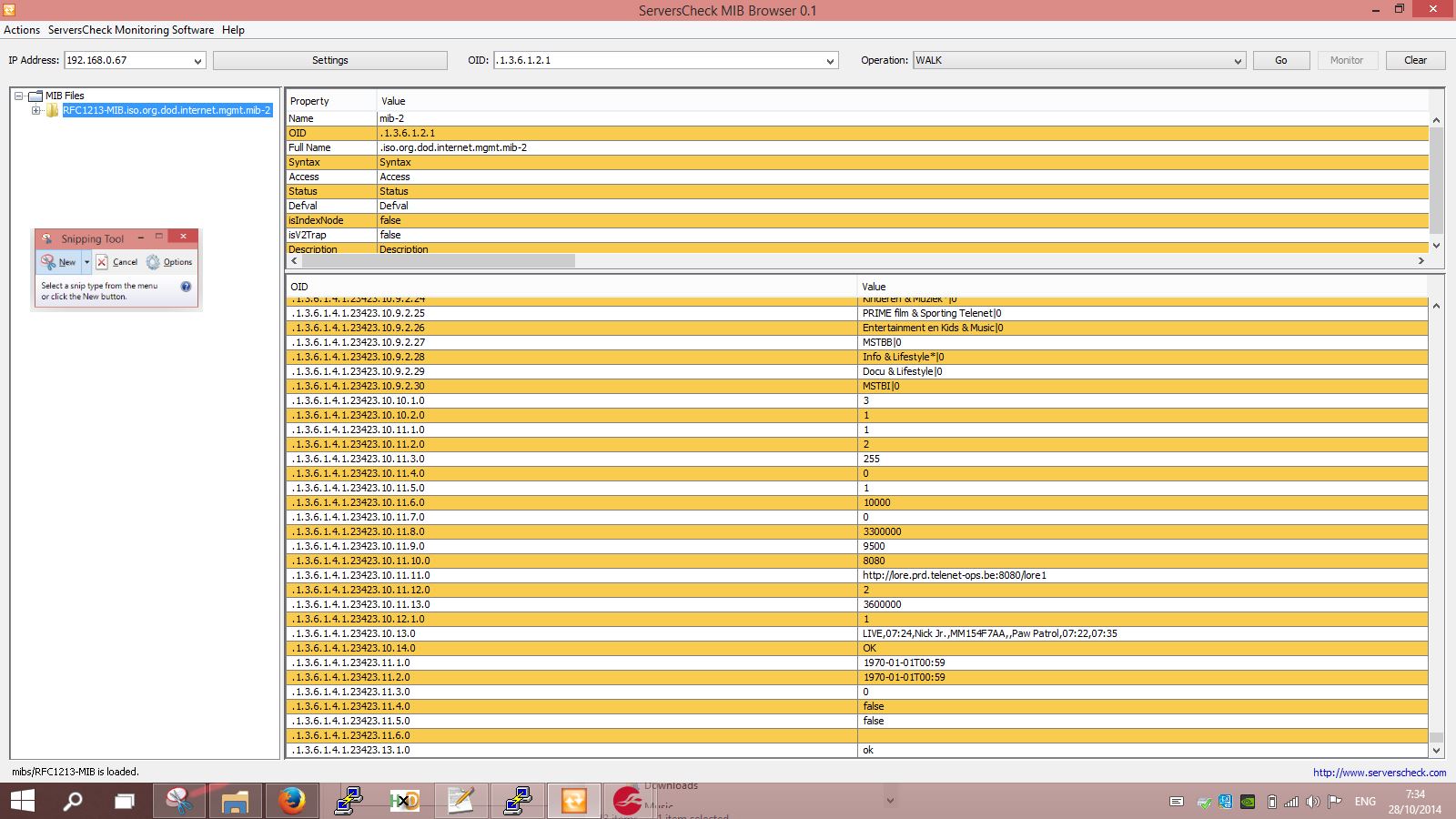

dit probleem is juist nog erger geworden
ik heb ontdekt dat de digboxen over upnp beshikken en als je dus op het netwerk zit van iemand
of op je eigen netwerk kan je via upnp veel dingen doen ...
je kan zien naar welk kanaal ze aan het kijken zijn ...
dit werkt via snmp en daarvoor heb je wel nog een extra passwoord voor nodig
je kan ook hun opgenomen programmas zien
en denk zelf dat je dingen kan opnemen en deleten enz (dat moet ik nog testen )
zie volgende fotos
dit is wat de upnp tool vind
en dit is via snmp

eenmaal je op een LAN binnen zit, is het vaak kaas met gaten
