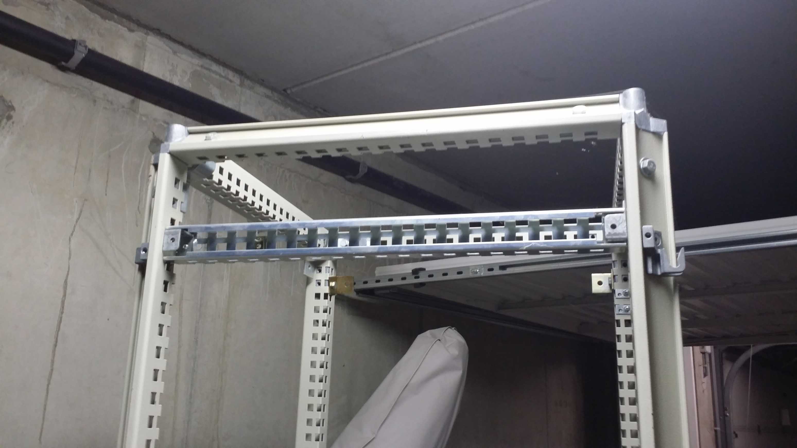

2 maand geleden tweedehands een 19" serverrack gekocht.
Wil er nu leggers in hangen, maar deze passen niet.
Vierkanten gaten zitten ook opzij i.p.v. van voor.
Normaal is de breedte tussen de ijzers 44,6 cm bij dit rack is dat 51cm.
Iemand die weet hoe ik dit kan oplossen ?
Foto's:
Probleem: Wat soort serverrack (19") is dit ?

Geen idee welk 'soort' rack dit is, maar er ontbreken '19 inch rails' op de zijkanten.
Het is dus een onvolledig rack.
Was een koopje zekerAbusimbal schreef:2 maand geleden tweedehands een 19" serverrack gekocht.
Het rack komt me bekend voor... precies een soort telecom rack (morgen zit ik ergens waar ze er dergelijke hebben staan, zal eens verifieren dan).Joe de Mannen schreef:Geen idee welk 'soort' rack dit is
Rails behoren toch altijd bij de servers ?Joe de Mannen schreef:maar er ontbreken '19 inch rails' op de zijkanten. Het is dus een onvolledig rack.

Met rails bedoeld men hier imho de verticale latten waarin je uw kooimoeren monteert?

Die bedoel ik inderdaad.
Ik zie ook maar 1 dwarslat, ik denk dat die 'stijlen' op de dwarslatten gemonteerd moeten worden. Een zeer onvolledig rack dus. Ik hoop dat je niet meer dan de oudijzerprijs betaald hebt want zonder die toebehoren is het niet meer dan dat vrees ik.

Neem even contact op met Steven Bens van unix-solutions.be.
Hij heeft degelijke racks staan voor 50 a 100 euro.

Blijkbaar heet dat profielrails.
Ga kijken of ik op een andere manier "leggers" in dit rack "geval" kan monteren.

je hebt inderdaad eerst dwarslatten nodig, maar die kan je van een aluminium lat uit de brico zelf op maat zagen en bevestigen.
nadien heb je het vertikaal profiel nodig dat je bvb hier kan bestellen: http://www.licht-geluid.nl/shop/p-13469 ... 0-mtr.aspx
Door de kooimoergaten van de langse kant te nemen (niet die van de kopse kant) kan je dan mooi de 2 profielen op de juiste afstand aan de dwarslatten bevestigen

Bedankt voor je antwoord, heb voor 99€ 4 rackprofielen van 40HE besteld.
