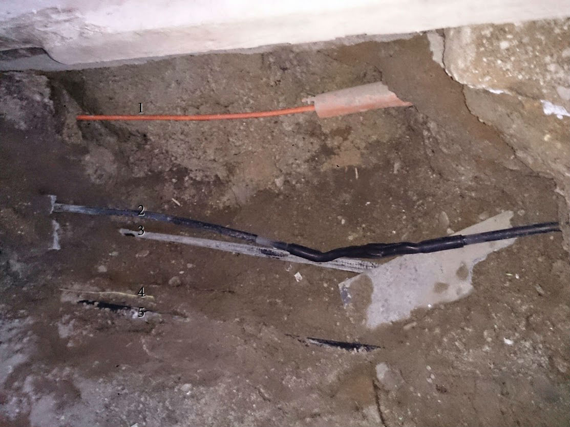

Dankzij Vlarem II zijn ze momenteel de straat thuis om zeep aan het helpen met gescheiden riolering aan te leggen en aan te sluiten op de beek die hier blijkbaar ondergronds loopt.
Gisteren hebben ze (uiteraard) een kabel over getrokken en terug aan mekaar gemoft.
Wie kan me de zichtbare kabels identificeren?
Zo moet er volgens mij o.a.: Infrax/straatverlichting, Infrax/Telenet-kabel, Infrax/stroomkabel, Belgacom/Telefoonkabel liggen, maar wat is wat?
SpecialK
Berichten: 1695
Bedankt: 150 keer
Ik denk: oranje = Belgacom
Die zwarte die aan elkaar gezet is = Telenet
Dikke zwarte onderaan de foto: elektriciteit.

(Ik heb d'er cijfertjes bij gezet om 't makkelijker te benoemen :p) Ik tel trouwens 5 kabels.

Is 5 niet de waterleiding? :-)

1) 20 paar PET van belgacom/proximus
2) Coax of verlichting of elektriciteit
3) Elektriciteit denk ik
4) Een grote steenbrok of invoerkabel van belgacom als er nog een andere kabel dieper ligt.
5) water of gas
Ben eigenlijk maar enkel zeker van die eerste :p. 4 en 5 zouden wat meer moeten blootliggen.

Mathy schreef:Is 5 niet de waterleiding? :-)
4 - Lijkt mij een aardingskabel (maar zoals eerder vermeld zou dit toch wat meer zichtbaar moeten zijn :-D )
5 - Kan een 2de voedingskabel zijn van infrax/eandis (vroeger gebeurde dat meer met luchtleidingen dat deze dubbel werden aangelegd) en dat deze mee ondergronds is gegaan
We hebben hier eens een waterlek gehad in de straat... en in de put die toen gegraven is zag ik ook een coax van TN... waar die was enorm dun tot mijn verbazing (hier op de foto lijkt hij alvast veel dikker).

Ik zou denken dat het de straat verlichting was of zo ... 5G 10mm2
want die met ribbelkes is de coax ...
SpecialK schreef:Die zwarte die aan elkaar gezet is = Telenet
Het lijkt inderdaad op een coax... maar als je dan ziet hoe hij aan elkaar staat hou ik m'n hart vast.

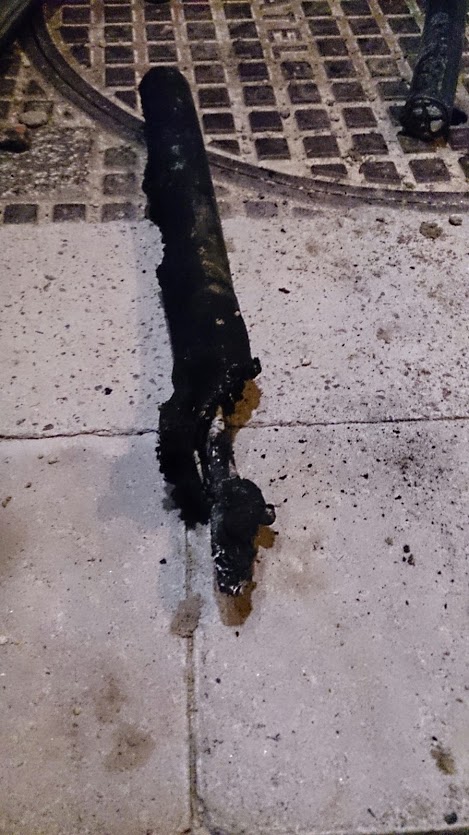

Die kabel die eerst overwas (bovenaan) was blijkbaar de voedingskabel van de KVD.
Vandaag, na 3 dagen was het tijd voor Belgacom. Euh, Proximus.
De redders! Hello!
Oké, die is goed over:
Dat wordt vervangen... Maar hoe loopt die kabel toch? Helemaal voorbij de rooilijn!
De buurman gaat niet blij zijn als hij thuis komt...
Joepie! Gefixt!
Die kabel zag er niet uit zoals ik dacht dat die er uit zou zien...
