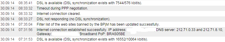

Verdorie tot voor vandaag had ik een 16/10 profiel , zie ik nu 7.5/.5 :(
EDIT : moet heel recent gebeurd zijn :@ zie files ingevoegd

Is dat een repairprofiel voor high upload?
In elk geval zit ik hier ook nog met high upload, werkende op 10/25Mbit (DLM van 10/16.5Mbit).

Ziet er eerder uit als fallback profiel voor modem met niet vector vriendelijke firmware.
