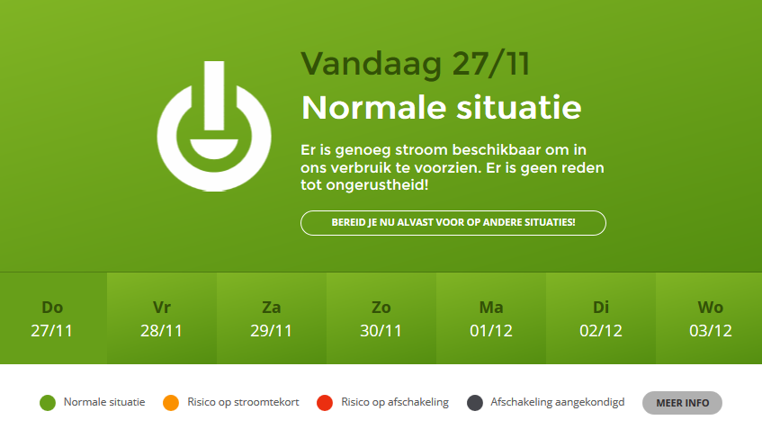

Voor wie het gemist zou hebben : Elia, FOD Economie en FOD Binnenlandse Zaken hebben een website gelanceerd met tips i.v.m. de mogelijke stroomonderbrekingen.
Ze hebben wel een hele leuke naam gekozen voor hun website :
http://offon.be/nl
http://offon.be/nl

En wat vinden we op de website OFF ON?
Juist, alles lekker groen. Ook voor komende dindsdag.
Ik ben eens benieuwd wanneer men op deze site de status zal aanpassen...

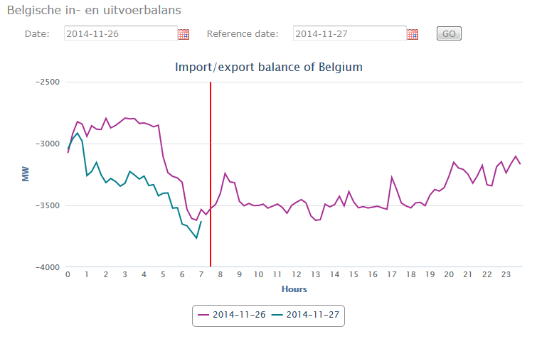

De voorlopige maximale invoer voor vandaag: 3764 MW (zie onderstaand grafiekje).
Bron: Elia.
