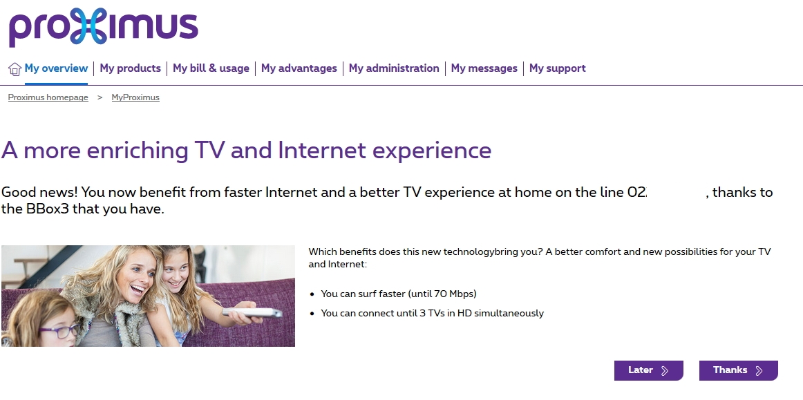

Als je op 't knopke "bedankt" of "Thanks" klikt is deze boodschap weg.dejean schreef:Geduld is een schone deugd, net via proximus e service geïnformeerd " good news " voor bbox3 users.
Vectoring op komst ..........
Iemand er al in geslaagd deze terug te laten tonen ?
Hiermee weet ik dus niet of Vectoring hier al actief is en deze boodschap dus enkel een sh..t in een fles is
