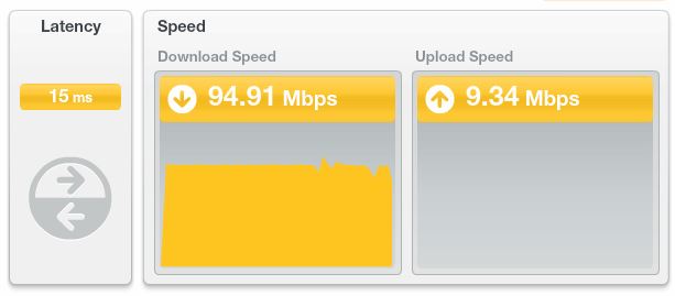

Hallo,
Ik had mijn pc eerst aangesloten via een powerplug.
Maar omdat de snelheid niet zo goed was heb ik toch maar de moeite gedaan om een kabel te leggen.
Nu haal ik wel een goede internet snelheid.
Maar de snelheid tussen mijn pc's en nas is niet goed.
Heel even nadat ik de kabel had aangesloten haalde ik tot 100 MBps
Maar nu niet meer.
Maar als ik test met DownTester krijg ik hetvolgende:
Speed (Bits): 76.22 Mbps
Iemand een idee hoe dit komt?
Hoe ik terug meer snelheid heb?
Want nu duurt het wel lang om enkele gigs naar mijn nas te verplaatsen.

12,5 MB per seconde = 100 Mbps
Vergis je niet met Bytes en bits: 1 Byte = 8 bit

Ik zie het probleem niet?
12.5MB/s = 100Mbit/s
Ik vermoed niet dat een huis-tuin-en-keuken nas 100MB/s of 800Mbit ooit zou hebben kunnen halen.

Zit daar een telenet switch tussen ?
Zo ja => 100mbit
zo nee => 1gbit exemplaar ?

AndRo555
Berichten: 3036
Bedankt: 273 keer
94.81Mbps op speedtest en 12.5MB/s ruikt wel erg hard naar een 100Mbps connectie ergens, als alle apparatuur gigabit is, dan zal er ergens een slechte kabel tussen zitten die niet op gigabit wil draaien.
Best eens kijken naar de link speed die je OS detecteert, is duidelijk 100mbit
Misschien brakke kabel of eentje waar niet alle aders zijn aangesloten, voor 100 mbit heb je niet alle 4 paar nodig van een typische netwerkkabel.
TN heeft destijds zelfs nog van die ultradunne 100mbit kabels meegeleverd (long long time ago)
