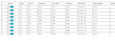

Heeft er iemand enig idee waarom er constant honderden UDP poorten (tot soms 700 à 800 stuks) geopend worden door de ALG serivice?
Ze zijn altijd wel afkomstig van mijn 2de PC (192.168.1.102). Op mijn eerste PC heb ik nooit dit probleem gehad. Beiden draaien Windows 7 SP1.
Verschillende programma's proberen uit te zetten zoals VoipBuster, Skype en dergelijke, maar kan de service niet achterhalen.
Op een duur reageert de poortmapping pagina van de BBox 3 zo traag dat ik soms 5 minuten moet wachten eer ik iets kan doen, en tegen ik iets gedaan krijg is mijn sessie meestal al uitgelogd.
