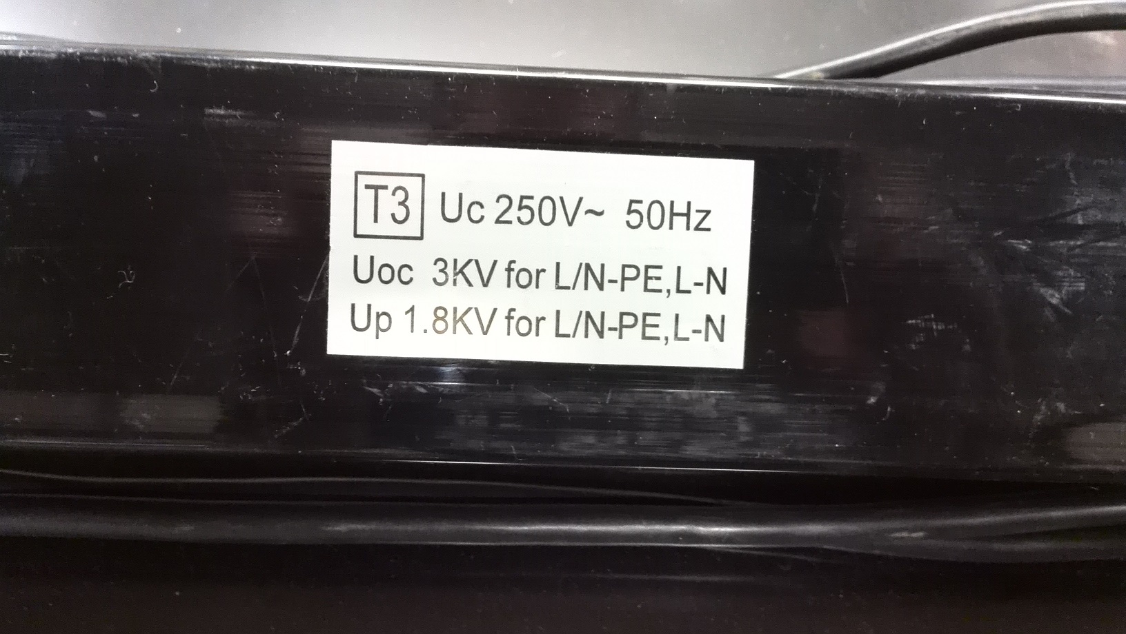

Ze raden het af om via de GPIO pins te voeden, dan omzeil je de beveiliging en is de voeding niet gestabiliseerd.
Wij gebruiken die af en toe ook maar is dan van een ander merk, ik dacht van Elro, ben net naar eentje gaan kijken maar er staat niets op van merk, alleen als je ze koopt op de doos. Die verkopen ze in maten van 6-8-10 en 12 dacht ik ook.
Soms gebruiken we er ook van Brennenstuhl:
http://www.brennenstuhl.be/index.php?mo ... be&lang=nl
Edit: heb wat foto's gemaakt, zie pics
