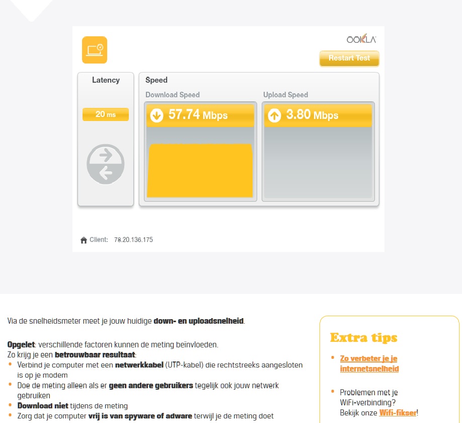

Lid geworden op: 16 feb 2007, 12:12
hier ook.. sedert geruime tijd valt het internet plots uit.... middenin Browsersessie... zoals bij voorgaande berichtn
2x speedtest gedaan....
skynetrvd
Berichten: 8
Lid geworden op: 24 nov 2015, 19:46
binnen bekabeling eens controlen
