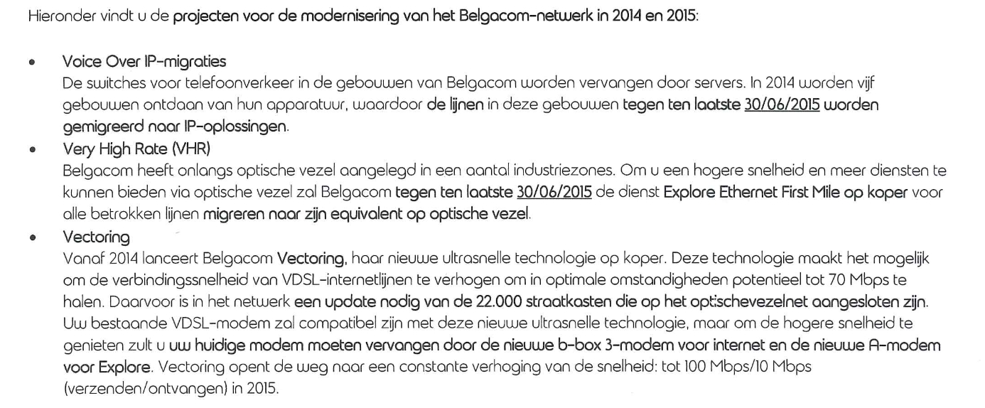

Er zijn al brieven gestuurd naar klanten waarin staat dat in 2015 100/10 zal uitgerold worden (heb zo'n brief gekregen).
