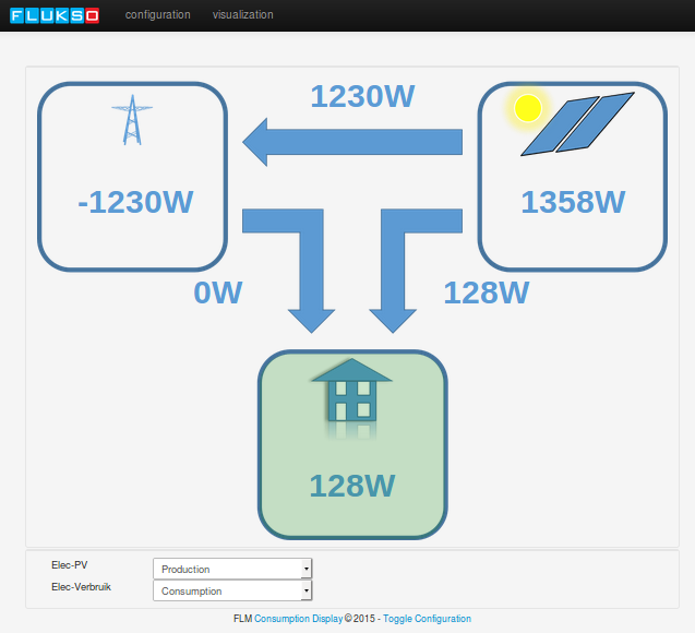

Nu dat alle puls ingangen bezet zijn in mijn FLM v2b en ik graag mijn opbrengst zou loggen van de, in de nabije toekomst geplande, zonnepanelen heb ik een klein probleem, nml: pulsen kunnen niet via de analoge ingang werken. En om geen extra Flukso te moeten aanschaffen, juist voor 1 extra puls monitoring, ga ik hier iets moeten op vinden.
Daar ik voor elektriciteit nu dubbel monitor, dit is via een Flukso stroomtang en via puls, mag die stroomtang verwijderd worden.
Opbrengst meten van een PV installatie met de stroomtand is geen optie en dit wegens een zeer onnauwkeurige meting bij 0 opbrengst vb s'nachts.
> Verschil 0,5 % wat zeer acceptabel is
Iets anders:

Ja, akkoord, de meeste merken van omvormers bieden zoiets. Een Solarlog zie ik eerder als een monitoringstool voor je panelen zelf en zeker in't geval als je met micro-omvormers zou werken.
Maar ik wil daarnaast ook kunnen monitoren met de Flukso, dan kan ik ze ook samen met het elektriciteitsverbruik bekijken en ook nog samen doorsturen naar PVOutput.

Die groene stroom meter die je heb (carlo gavazzi) met puls-uitgang zou normaal correct het vermogen moeten meten en in pulsen sturen naar de Flukso.
Die 100 watt stand-by verbruik is dat enkel van je PV panelen of van je hele huis, incluis je PV ?
Meet je je verbruik met een Flukso stroomtang, dan moet je weten dat dit niet correct meet in verband met blindstroom.
Is die e.v. stroomtang dan aangesloten op één der hoofdgeleiders die van de officiële kWh meter komt en je PV panelen zitten daar nog achter ?
Zo ja, dan scheid je beter beide meetsystemen zodanig dat:
HoofdkWh meter > hoofddifferentieel | > meting verbruik > automaten v.d.kringen A - B - C etc...
...................................................| hier splitsen
...................................................| < meting opbrengst PV < automaat PV kring

PV panelen geplaatst
, morgen werken ze het af (ze hadden een speciale kabel te kort).
Opbrengst en verbruiksmeting heb ik aangesloten volgens de hier bovenstaande reactie van mij.
Wel de differentieel van 30mA voor de natte ruimten en natte toestellen verzwaard van 40 naar 63A dit om de keuring morgen probleemloos te laten verlopen.
Daar mijn Flukso reeds volledig bezet is (lees alle pulsingangen gebruikt zijn) en ik met de analoge ingang voorlopig niks meer kan aanvangen omdat die niet zo nauwkeurige waarden weergeeft, besloten om de pulsingang voor temperatuur te gebruiken voor de zonnepanelen.
Ben benieuw wat het gaat geven
