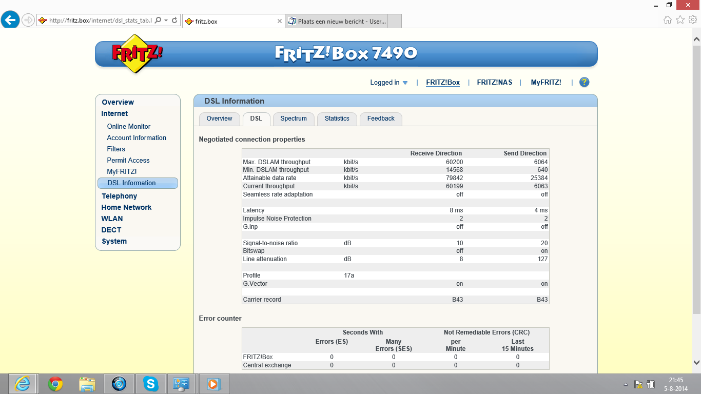

dit zijn mijn lijnwaardes:
installatie fritzbox 7490

nu heb ik vandaag een andere ontdekking gedaan....
ik ben momenteel teruggezakt van snelheid syncro 30/6
maar als ik via telenet speedtest een test doe naar mijn stelheid is het precies of ik krijg maar 7 mbits down en 2.5 up...
heb deze test gedaan zowel via wifi als via utp kabel...
het lijkt precies of men fritzbox limiteerd dat kan dat?
nogthans er staan geen instellingen van in die modem...
ook de tv staat niet aan.... dus daar kan het ook niet aan liggen...
iemand idee?
iemand idee?
