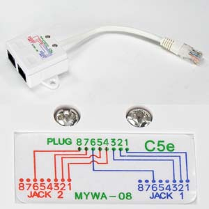

Een beetje het verschil tussen een rj45 splitter die een kabel in twee deelt, en een switch, die beide kabels gelijktijdig kan bedienen ook.
Hier moeten beide connectors na de split volwaardig een telefoon op dezelfde lijn kunnen aansluiten, zodat beide rinkelen wanneer iemand belt.
Ik wil dus zeker zijn da'k ni opgezadeld zit met een ding dat, zoals bij rj45 splitters, beperkt nut heeft (want die misbruiken enkel de 2 andere paren op de kabel, gewoon daar een 2e pc aanhangen heeft geen enkel nut)

De RJ45 splitter die een kabel in 2 deelt, is inderdaad speciaal gemaakt om 2 PC's (100 mbps) aan te sluiten op één netwerkkabel. Hiervan heb je er altijd 2 nodig: aan de ene kant om 2 signalen samen te brengen naar één kabel, aan de andere kant om de 2 signalen terug te splitsen. Schema hieronder:
De RJ45 splitters die je in de doe-het-zelf zaken vindt is iets heel anders: die geven gewoon het inkomend signaal (8 draden) door aan de 2 uitgangen. Dit soort splitters worden bijvoorbeeld gebruikt bij ISDN, waarbij je op één ISDN bus, meerdere toestel kan aansluiten. Je kan hier natuurlijk ook geen 2 PC's op aansluiten ...

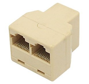

Wat jij zoekt is de RJ11 variant: deze geeft ook gewoon het inkomend signaal (4 draden) door naar de 2 uitgangen (parallel). Hiermee kan je 2 telefoontoestellen (parallel) aansluiten op één telefoonlijn: beide toestellen gaan bellen, en je kan op beide toestellen het gesprek aannemen (en meeluisteren).
Je kan deze dus gerust kopen, geen addertjes onder het gras :wink:
rj11 splitter.PNG (31.8 KiB) 1519 keer bekeken
Deze splitter kan je wel niet vergelijken met een switch, hier zit geen electronica in
Als je een telefoonsignaal wil "switchen" heb je een telefooncentrale nodig :-) .

Ik wou gewoon zeker zijn dat een rj11 splitter niet functioneert zoals de gekende rj45 kabelsplitters.
