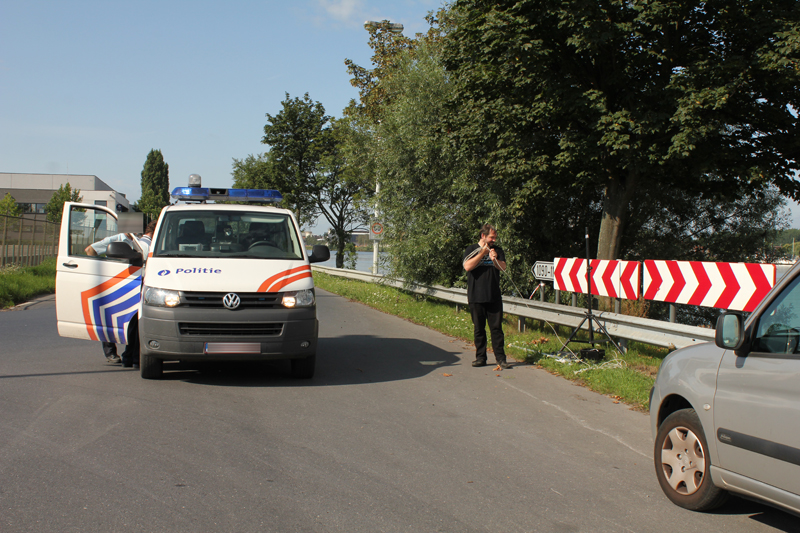

Zondag vanaf 8u00 linktesten uitgevoerd op een 1 km lange openbare weg doch gelegen in de Gentse haven.
Omstreeks 10.30 hebben we de linktesten moeten staken en alles moeten uitbreken :nono:
Bedankt Kris voor de assistentie, we waren nu eens goed bezig :-D

Wat was de bedoeling? 1 km aan line-of-sight om wifi via richtantennes over te brengen?

Jullie waren er vanaf met een waarschuwing mag ik hopen :eek:

BIPT controleert in de havengebieden omdat er veel radio's gebruikt worden in de bedrijven :wink:

Ja inderdaad de politie heeft gewoon gezegd dat we moesten opruimen en vertrekken.

Het was niet het probleem dat we Wi-Fi bij ons hadden maar dat we daar aanwezig waren.
Dit is haven gebied en is niet toegankelijk voor mensen zonder haven kaart, nochtans openbare weg.

Als het de openbare weg is dan mag jij daar zijn en als dat geen openbare weg is dan heeft de politie daar geen bevoegdheid.
honda4life schreef:BIPT controleert in de havengebieden omdat er veel radio's gebruikt worden in de bedrijven :wink:
2.4ghz is toch een open range, of hij moest meer dan 100mW aan het uitzenden zijn anders zie ik niet direct een probleem.
Van zoiets wordt ik nu lastig zie, .. dit hebben ze gezien maar als er iemand in 20 huizen inbreekt, dat dan weer niet !

Ja inderdaad, de linktesten zijn uitgevoerd op 5 GHz 1 watt Eirp dat was het probleem niet.
Tja, is haven gebied, maar de aanvraag om daar toch linktesten uit te voeren is al gemaild naar haven van Gent :)
Die zouden beter echte boeven gaan vangen ...

Mag je daar niet zomaar komen?
Ik heb zo vaak voor mijn vorig werk in het havengebied van Antwerpen rond gereden, nooit problemen mee gehad.

Op de plaatsen in de haven van Antwerpen waar je niet mag komen zal je ook niet binnen geraken zonder een alfapass.

De politie heeft trouwens totaal geen bevoegheid om dit te controleren... dan moet het BIPT erbij komen.
r2504: maar daar ging het ook niet om, ze hadden geen toestemming om in dat gebied te vertoeven, met of zonder wifi maakt daarbij niet uit
Dat had ik begrepen... ik wou alléén maar even duidelijk maken dat WIFI op zich geen bevoegdheid is van de politie.

Laten we ook eerlijk zijn : die mannen deden enkel hun werk eh. We stonden vlakbij de Honda en de bewaker aldaar reed de hele tijd over- en weer. Vermoedelijk hebben die de politie gebeld wegens "verdachte activiteiten".
